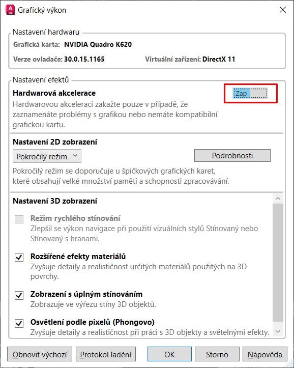

Kreslím úsečku: continuous, 0,50. Po nakreslení mi ukáže namiesto úsečky len jej začiatočný a koncový bod.Prosím vás kde by mohol byť zádrhel

Nejspíše jen grafika. Zkuste vypnout nebo naopak zapnout hardwarovou akceleraci.

Klikám naň nedá sa vypnúť stále je zapnuté

Akcelerace nejde VYPnout? To je divné - KONFIGGRAF:

Ďakujem za radu pomohlo
