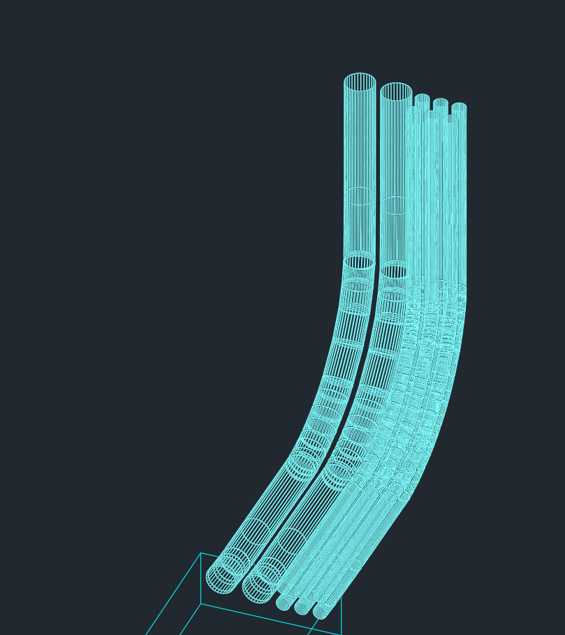

Ahoj,
hledal jsem na netu, ale nemohl jsem najit, jak spojit polygon meshe v jeden objekt. Mam trubky, ktere byly modelovany v magicadu.
rad bych dostal jeden objekt = 1 trubka a pripadne pokud to jde, i stredovou linii?

Zkuste třeba postup dle:
https://www.cadforum.cz/cz/qaID.asp?tip=5019 - https://www.cadforum.cz/cz/qaID.asp?tip=5019
(nicméně osu to zpětně nevytvoří)
Ale jestli jsou to standardní trubky vedené po 3D trajektorii, možná bude jednodušší je vytvořit v AutoCADu - stačí 3D křivka osy, profil (kružnice) a příkaz TAŽENÍ (_SWEEP).
