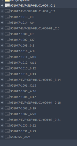

Dobrý den,
mám pravidlo na export z výkresu do PDF po jednom listu. Soubor se vždy uloží s názvem souboru IDW.
Potřebuji aby se uložil s názvem listu.
Děkuji za pomoc.

Jméno listu je je ActiveSheet.Name, tedy spíše:
Replace(ActiveSheet.Name,":","_")

Děkuji, funguje to.
