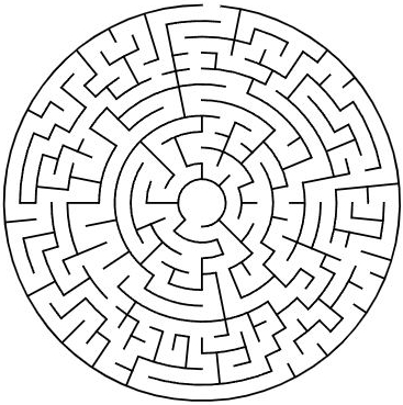

jak prosím rozložit v náčrtu pole?
Potřebuji ořezávat čáry, ale mohu oříznout cokoliv, ale ne ty co jsou součásti pole a směřují ke středu.
V autocadu to jde, Ale tady nevím jak. A exportovat to do AutoCadu a zpět mi přijde krkolomné.
Bude to model, tedy ty čáry představují 1 mm silnou stěnu, tedy budou to dvě čáry vedle sebe a ty budou skrz kruhové pole rozmnožené kolem dokola. Ale již je neoříznu o ty kružnice.
A ta cesta vznikne ořezem.
Děkuji moc

Pokud chcete s geometrií pole/vzoru pracovat samostatně, musíte vypnout jeho asociativitu - viz Upravit vzor v kontextové nabídce pole (a rozbalení dialogu).
Mimochodem, bludiště jde generovat i takto:
https://www.cadforum.cz/cz/generovane-3d-bludiste-ve-fusion-360-tip12690 - https://www.cadforum.cz/cz/generovane-3d-bludiste-ve-fusion-360-tip12690

Dobrý den,
děkuji moc za tip na asociativitu, včetně toho Fusio360 - vyzkouším to.
Já to právě tak potřebuji vyrobit - frézovat, aby v tom běhala kulička... na soutěže s dětmi. Ne tisknout na papír. Tak vymýšlím způsob, jak to udělat co nejrychleji, protože budu chtít více variant vymodelovat. Jak udělat 3D model co nejefektivněji, abych z modelu mohla vytvořit CNC kód.
A ten tvar získávám právě z těch stránek, které jste přiložil.
PS. prototyp budu tisknout na 3D tiskárně, ale prioritou je to frézování.
