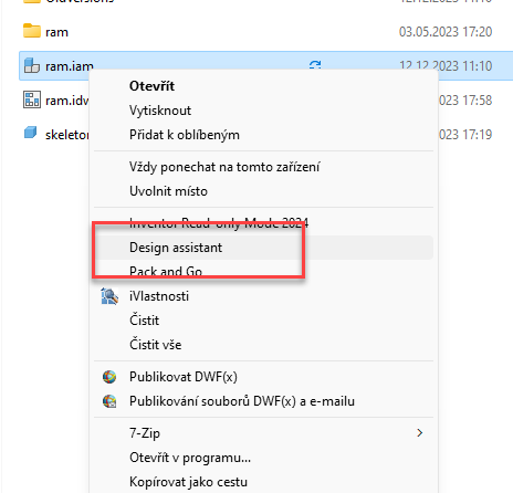

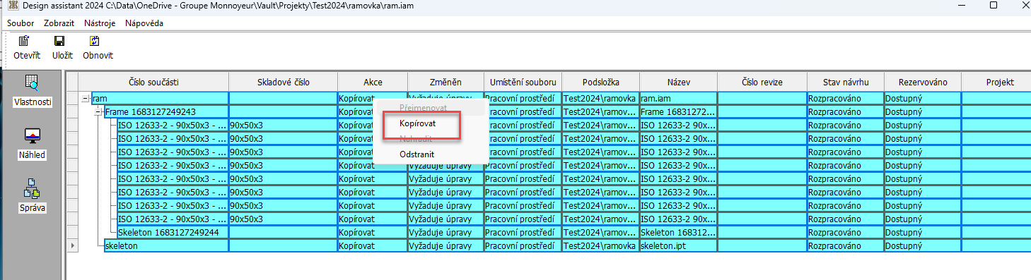

Odeslal: MirekNeu
Datum odeslání: 12.pro.2023 v 14:02
Můžete také použít funkci Design Assistant.
Přikládám odkaz na návod na Youtube.
http://https://www.youtube.com/watch?v=DVP7m51M3FE" rel="nofollow - https://www.youtube.com/watch?v=DVP7m51M3FE

Odeslal: Jan Videcký
Datum odeslání: 12.pro.2023 v 15:47
Dobrý den,
princip Inventoru je, že jsou soubory provázány mezi sebou.
To je duvod, proč se zmeni i dve sestavy z jednoho IPT.
Je skutečně potřeba vytvořit kopii souboru:
1) Pokud máte Vault - je zde funkce Kopirovat navrh
2) Pokud jen Inventor - pouzijete DA
3) Nova sestava s kopii Skeletonu -> nova konstrukce s novym opracovanim
Pokud budou díly FG stejně ořezány, pak je vhodná varianta s DA = kopie.
Na našich školeních/konzultaci si vysvětlujeme jak možnosti, tak důvody, kdy je vhodnější použít daný postup.
DA a nastavení
Videcký Jan
Odeslal: Jirka70
Datum odeslání: 13.pro.2023 v 15:42
Moc díky ,funguje to .
