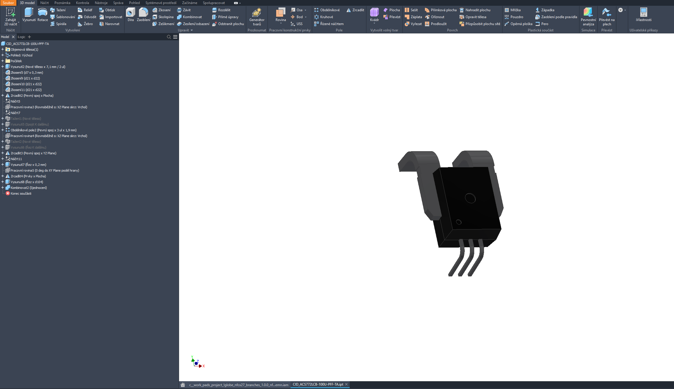

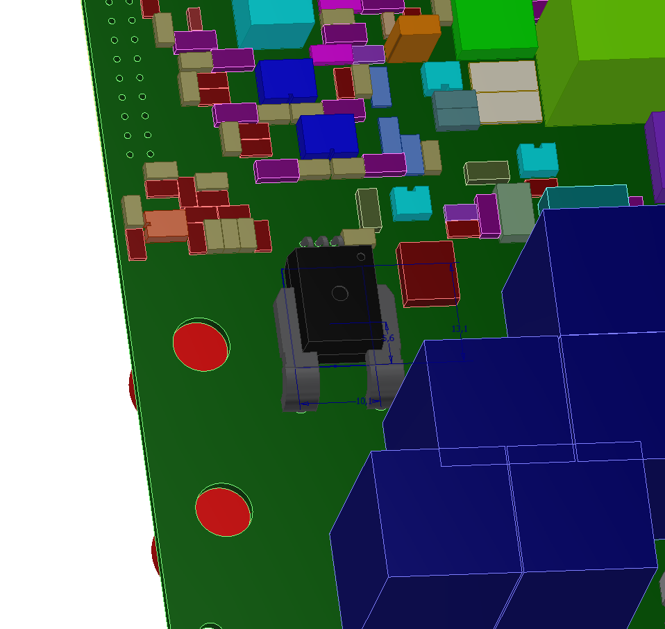

Zdravím,
Narazil jsem na problém při vložení vytvořené součásti do sestavy.
Po vložení součásti zůstane viditelný jeden náčrt. V sestavě tedy vždy musím jít vždy do historie stromu součásti a tam ho zneviditelnit.
Nefunguje ani změna v součásti - sdílet a zrušit sdílení náčrtu a následné uložení.
Součást je uložena s neviditelným náčrtem.
Nestalo se mi to poprvé, tak jsem si řekl, že bych to sem mohl hodit a zjistit příčinu proč se tak děje.
Děkuji za komentáře.

Máte ten náčrt jako neviditelný i když součást otevřete samostatně jako IPT a ne jenom poklikáním v sestavě?
Odeslal: Karotka26
Datum odeslání: 21.pro.2023 v 10:54
Náčrt mám neviditelný, když součást otevřu samostatně v novém okně.
Ale když součást otevřu "poklikáním" v sestavě, tak zůstává viditelný.
