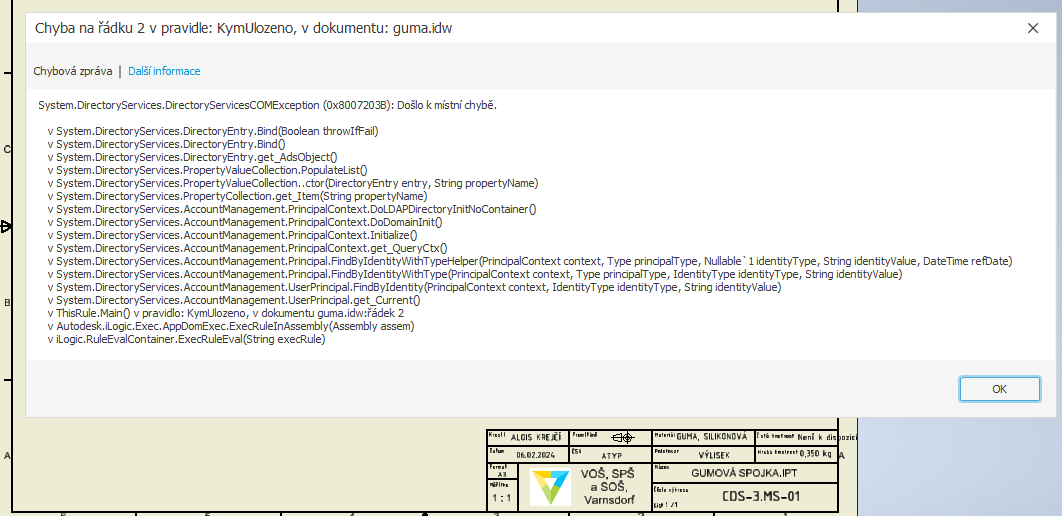

Před osmi lety mně uživatel Navara vytvořil bezva ILogic.Smile Celou dobu fungoval.
AddReference "System.DirectoryServices.AccountManagement.dll"
Dim displayName = System.DirectoryServices.AccountManagement.UserPrincipal.Current.DisplayName
MsgBox(displayName)
Mám novou učebnu s Inventor 2023. Tento výraz v mé výkresové šabloně způsobuje zatuhnutí PC. Při ukládání výkresu program na 15 min zešedne, něco přehrabává a poté zobrazí chybovou hlášku, že výraz způsobil problém a nelze ho provést. Mám tušení, že to má souvislost s právy žáků, na učitelské stanici při mém přihlášení je to v pořádku. Je mi jasné, že je to neodhalitelné, ale možná, že se to už někde řešilo.

Odeslal: Vladimír Michl
Datum odeslání: 02.úno.2024 v 20:17
Jsou stroje a uživatelé v doméně? Možná jen nemají práva čtení v Active Directory, resp. doméně - ta jsou nutná.

Odeslal: Krejci
Datum odeslání: 06.úno.2024 v 19:52
Dobrý večer, promiňte že ještě otravuji.
Ve škole máme úplně novou síť, kterou teprve ladíme. Správce tvrdí, že práva pro čtení jsou v pořádku.
Přihlásil jsem se na žáka a uložil výkres na plochu. Sejmul jsem chybu, ale správce se v hlášení neorientuje. Pokud budete tak laskav a něco vymyslíte, budu rád. Jinak to pravidlo odeberu a vložím další textové pole.
