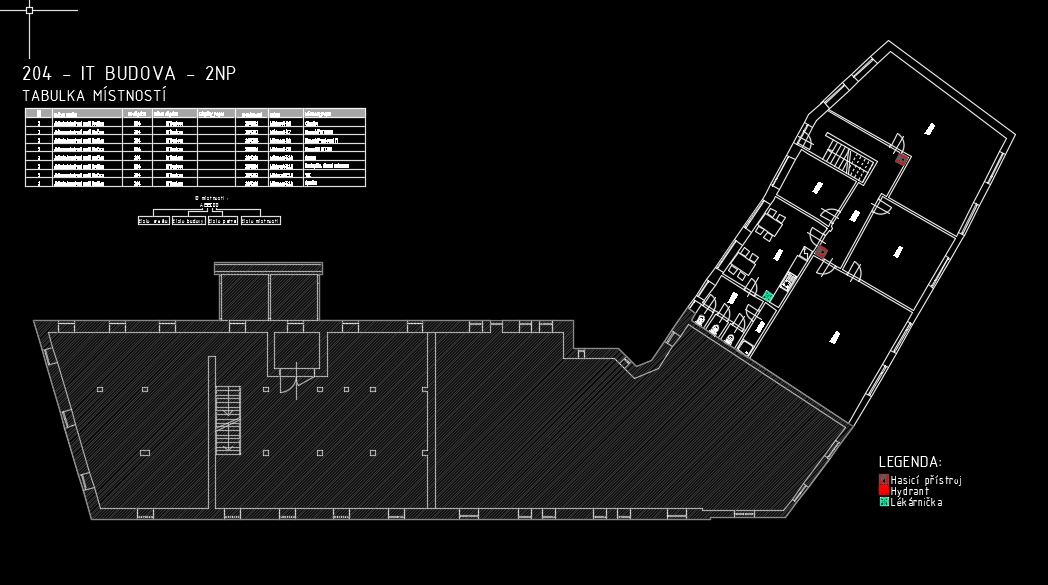

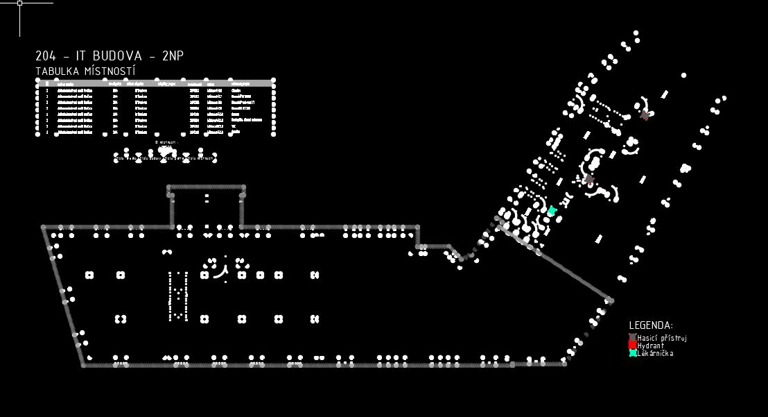

Dobrý den,
mám dotaz ohledně proměnné LWDISPALY.
Dnes mi IT nainstalovali poslední verzi AutoCAD 2024 LT a v této verzi se mi přestaly zobrazovat tloušťky čar. U předchozích verzí proměnná LWDISPAY fungovala správně.
Nevíte někdo prosím, jestli je to někde v nastavení ? Děkuji

To je problém grafické karty - viz:
https://www.cadforum.cz/cz/autocad-mi-zobrazuje-cary-a-texty-teckovane-tip13807 - https://www.cadforum.cz/cz/autocad-mi-zobrazuje-cary-a-texty-teckovane-tip13807

Děkuji mockrát,
nastavil jsem grafickou kartu dle návodu a už je to v pořádku.
