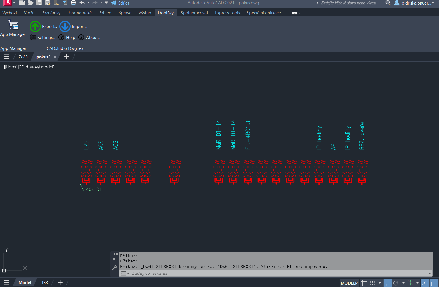

Dobrý den,
 prosím o radu....
Po stažení zkušební verze funkce "DWGTEXT",(pro exporty do excelu a zpět) načtení "cuix" na kartu v autocadu 2024, příkaz export z dwg nelze spustit - příkazový řádek říká neznámý příkaz...
viz obr níže:

To vypadá, že se vůbec nenačetly programové moduly aplikace. Jak se jmenoval instalační program? Byl pro verzi 2024?

Ano, byl stažený od Vás z download
DwgText_2023_Setup.exe
jako dočasný na vyzkoušení, dle návodu.
jako firma vlastníme předchůdce "Excelink"....

To bude ono - u mne se zobrazuje jako aktuální DwgText_2024_Setup.exe.
