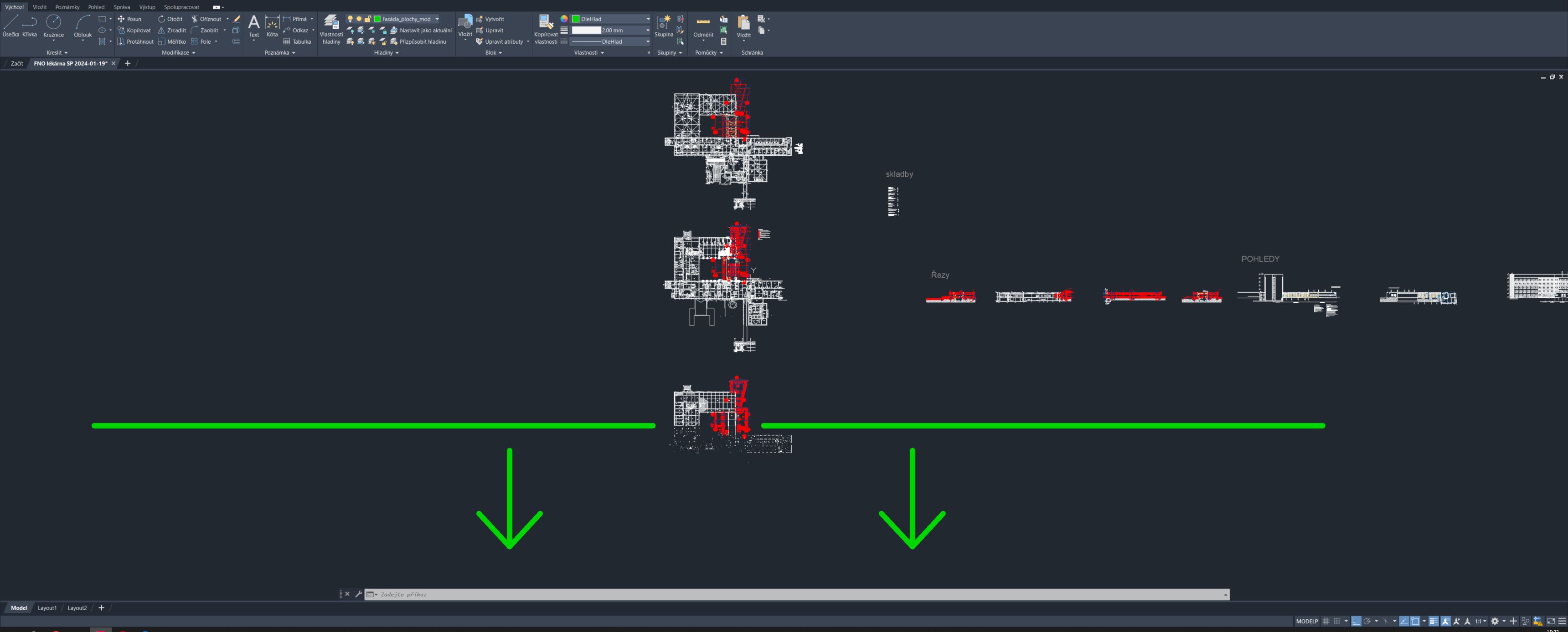

Ahoj, stalo se někomu nebo neví někdo proč se mi v AutoCADu 2023 nezobrazují některé části v půdoryse např. čáry v dolní části obrazovky (od zelené čáry dolů)?
Na monitoru Dell 24" to nedělalo. Nyní pořízen Dell 34". V Revitu se nic takového neděje a ani v žádném jiném programu, prohlížeči...pouze v AutoCADu. Pokud se připojím přes vzdálenou plochu na jiný PC (kde je nainstalován AutoCAD 2023) a spustím to tam tak je to v pohodě (zde je monitor Dell 24"). Zvládne vůbec AutoCAD 2023 zobrazení v rozlišení 344x1440? Při změně rozlišení na 2560x1080 je vše ok (ale v takovém rozlišení na 34" monitoru nelze pracovat). Nevíte někdo čím to může být? Díky

To je způsobeno nějakou nekompatibilitou grafické karty, resp. jejího driveru. Zkuste vypnout hardwarovou akceleraci nebo režim DirectX 11 (viz tipy). To se mimochodem vypne při vzdáleném přístupu - proto to tam chodí.

Ano, vypnutí grafické akcelerace pomohlo. Děkuji
