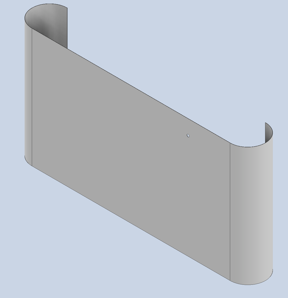

DOKÁŽE MI PROSÍM NĚKDO PORADIT S POSTUPEM.MÁM PLECHOVOU MASKU KDE ČELO JE ROVNÉ A OBA KRAJE JSOU STOČENÝ DO OBLOUKU PRUMĚRU 300 MM.NYNÍ POTŘEBUJI PO CELÉ DELCE VYPÁLIT DÍRKY.PO CELÉ DELCE I V OBLOUKU A NĚKOLIK ŘAD NAD SEBOU.UDĚLAL JSEM PLECHOVÝ MODEL.DIRKY DOKÁŽU UDĚLAT POMOCÍ OBDELNÍKOVÉHO POLE ALE JEN V ROZVINU.JAK DÁM DO STOČENÉHO TVARU DIRKY ZMIZÍ.
PROSÍM O RADU JAK POSTUPOVAT.POTŘEBUJI NECHAT VYPÁLIT PLECH S DIRKAMI A PAK KONCE NA VÁLCÍCH STOČIT.

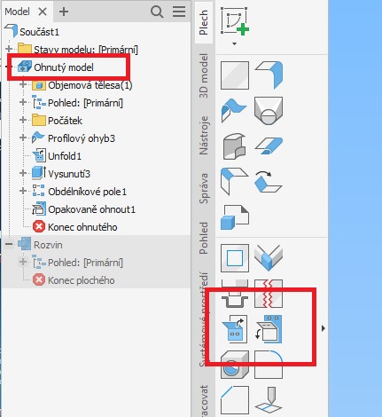

díry nemůžete dělat v rozvinu, uděláte je prostředí ohnutého modelu (viz obr.). Nejprve použijete "rozvin", vytvoříte pole děr a potom "znovu ohnout" (příkazy také viz obr.).
Důležité je při rozvinu a zpětném ohnutí vybrat stejnou plochu, podle které se plech rovná resp. ohýbá (ve Vašem případě to bude ta rovná plocha z čela).

model jsem tvořil také přes "profilový ohyb" (viz obr.)
Bez těch ikonek se bude díl špatně vytvářet. Nevím v jaké verzi se tyto příkazy objevily, ve verzi 2019 již byly, verze předtím si nepamatuji...

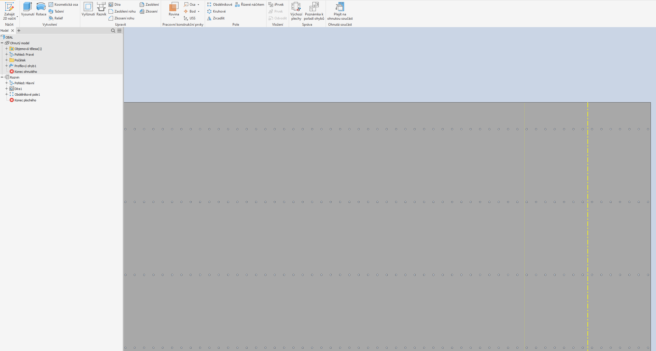

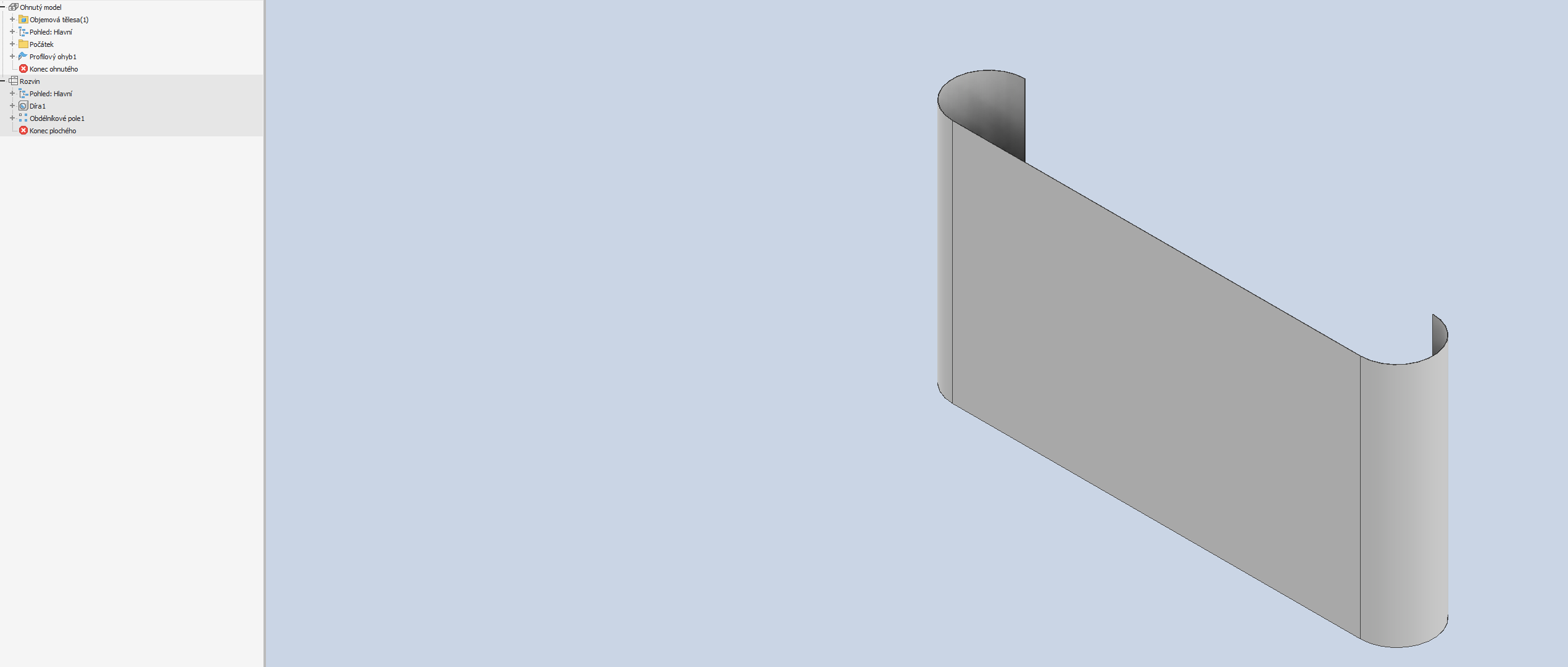

UŽ JSEM NAŠEL IKONKY.ALE KDYŽ DÁM PŘEJÍT NA ROZVIN - TAK SE MI UDĚLÁ ROZVIN
V ROZVINU DÁM ZAHÁJIT NÁČRT-DÍRA-OBDELNÍKOVÉ POLE ALE VŠE SE MI DĚLÁ VE SPODNÍ ČÁSTI VIZ OBR.
JAK DÁM ZPĚT PŘEJÍT NA OHNUTOU SOUČÁST DIRKY ZMIZÍ :)ALE DĚKUJI

Do rozvinu vůbec nepřecházejte! Vše, co v něm vytvoříte, se v modelu nezobrazí.

Vyberte první ikonku, ta se také jmenuje "rozvin", ale je určena k tomu, abyste na rozvinutém dílu vytvořil potřebné úpravy (ve vašem případě díry) a potom to vrátit do ohnuté podoby pomocí druhé ikonky "znovu ohnout".
U obou příkazů je postup stejný:
- vyberete "nepohyblivou referenci (A)" - rovnou plochu (čelo dílu),
- zvýrazní se vám ohyby, které můžete narovnat,
- vyberete ohyby, které chcete narovnat (ve vašem případě oba),
- díl bude narovnaný, takže tam doděláte díry a ohnete obdobně zpět - je nutné vybrat stejnou plochu jako "nepohyblivou referenci (A)".
