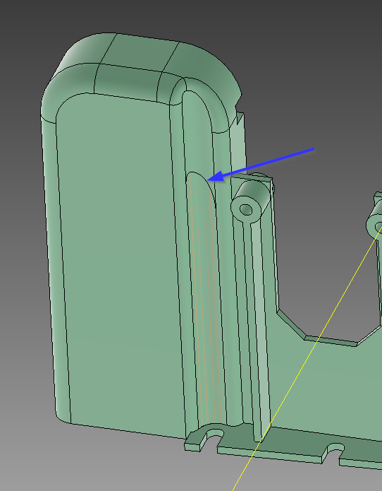

Dobrý den,
rád bych se zeptal zda v Invenotru lze kopírovat plochy z již vytvořené geometrie (to lze), ale aby dané plochy byly závislé na původní geometrii (našel jsem, že to jde mezi díly v sestavě, ale né pouze v díle). Na obrázku příklad, vykopíroval jsem plochu, následně změnil původní geometrii, ale plocha nezůstala závislá, resp. neupravila se dle nové geometrie, já bych tam tu závislot právě potřeboval (toto je pouze příklad, potřeboval bych to jinde), lze to v Invenotru někde nastavit, nebo pomocí nějakého programu?
Děkuji moc.

Použijte příkaz "zesílení/odsazení" a hodnotu dejte 0.

super pomohlo, děkuji moc!
