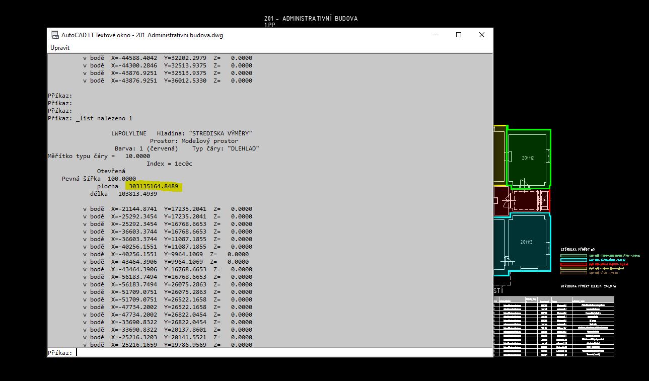

Dobrý den,
neví prosím někdo, jak změnit jednotky v záložce výpis ? Děkuji, s pozdravem A.Truhlář
Odpovědi:
Odeslal: Vladimír Michl
Datum odeslání: 19.bře.2024 v 17:31
Interní funkce jako zobrazení souřadnic nebo VÝPIS jsou vždy ve výkresových jednotkách. Skutečné jednotky určujete až v kótovacích, vykreslovacích a výkazových funkcích. Na plochy třeba EXTRDATA, FAREA nebo jiné utility.
