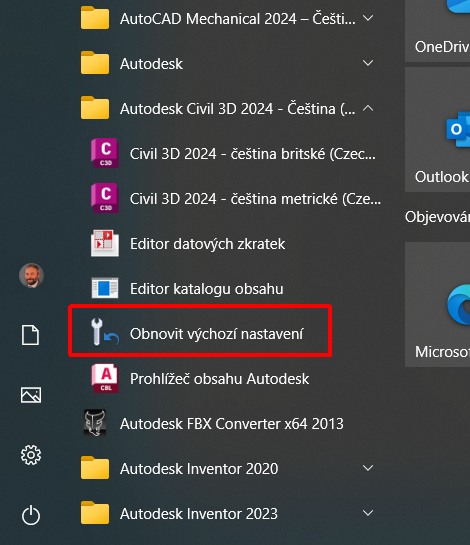

Obnovit výchozí nastavení - zkuste, ale v tomto případě nejspíš nepomůže.

- Obnovit výchozí nastavení jsem nezkoušel, ale nejspíš opravdu nepomůže
