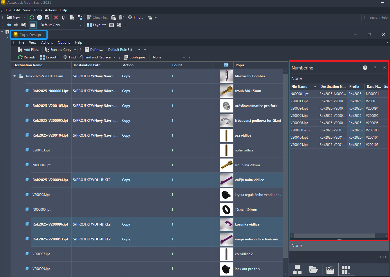

Dobrý den všem,
ve Vaultu Basic 2025 kompletně změnili kopírování. Je to super změna k lepšímu.
Podařilo se mi zavřít dialog "Numbering" a nevím kde najít jeho znovuotevření.
Mužete mi prosím někdo poradit?
Díky

Mělo by to být:
Možnosti > Způsob číslování > Konfigurovat

Dobrý den,
Děkuji za odpověď.
Bohužel se objeví pouze toto, což jak jsem zjistil je z velkého Vaultu, ale funkce je omezená.
Ještě mě napadlo Vault odinstalovat a znovu nainstalovat.
