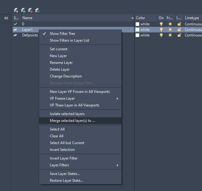

Existuje způsob jak sloučit dvě hladiny do jedné? Kdysi jsem myslím na to viděl nějakou utilitku.
Děkuji

je to "SLUČHL"

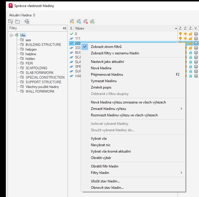

Příkaz už prakticky nepoužívám... příjde mi komfortnější to provést přímo v dialogu hladin.

rád bych, ale....
