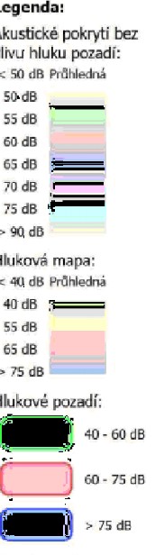

Dobrý den, chci se zeptat na tisk do PDF. Zkusil jsem od základních přes PDF Creator a vždy to stejné. Výkres v náhledu je super, ale konečný výsledek je o poznání horší. Jde mi hlavně o legendu, kde jsou různé barvy a ty se mi buď nezobrazí vůbec nebo neodpovídají danému výkresu.

Používáte tabulku výkresových stylů? Nejdříve zkuste standardní "AutoCAD PDF.pc3".

Problém je, že legenda je vložený obrázek. Ve výkresu se mi barvy vykreslí v pohodě, ale v legendě to mám takto "rozjašené".

Vložený nebo standardní, odkazovaný? Zkuste zvýšit kvalitu tisku rastrů - viz Možnosti PDF v dialogu Plot.
