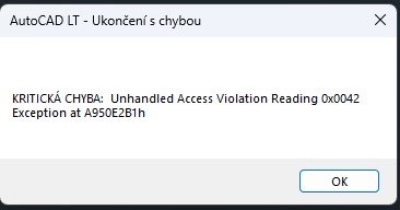

Zdravím,
mám hodně specifický problém. Najednou se mi začalo stávat to, že když si chci importovat zákres sítí od konkrétního správce (Vodárna Plzeň), tak při importování jejich souboru DGN do AutoCADu nahlásí AutoCAD "Kritickou chybu" a celý program "spadne". Od jiných správců (ČEZ, Cetin) import souborů DGN nadále funguje. Postup (import) dělám stejně jako vždy. Nakonec jsem zjistil, že problém není pouze s nově vyžádanými DGN tohoto správce, ale i s DGN, které mám od něj roky uložené v PC a se kterými jsem dříve bez problémů pracoval (importoval). Ještě mě napadlo, že by to mohlo souviset s tím, že jsem nedávno přešel na nové PC. Avšak jsem vyzkoušel na starém PC a i tam platí, vše co jsem napsal.

DGN soubor nejspíš obsahuje nestandardní objekty, které nejsou importem podporovány. Buď používají nějakou aplikační nadstavbu, nebo mohou vadit i OLE objekty Windows vložené do DGN přes copy-paste. Jestli je to možné, ať vám poskytnou DXF nebo DGN očištěné od těchto objektů, nebo zkuste nějaký externí konvertor pro převod DGN na jiný CAD formát (DXF, DWG, jinou verzi DGN...).

Děkuji za reakci. Sítě se standardně vyžadují přes jejich automatický vyjadřovací portál, kde je v nabídce pouze DGN. Již jsem přes jejich pracovnici získal soubor DXF. Mně šlo o to zjistit, kde je problém a systémově ho vyřešit, abych vždycky nemusel si individuálně od pracovnice vyžadovat jiný formát. Nejvíce mi vrtá hlavou proč soubory, které dříve fungovaly, tak najednou nefungují. A tím myslím konkrétní soubor z dřívějších projektů, který mi zůstal uložený v PC a který jsem před časem importoval a nyní nelze. To tím pádem nelze říci, že by se něco změnilo u nich, ale muselo se něco změnit u mě a přitom se ani nezměnila verze AutoCADu - viz. zkušební import na starém PC.
Odeslal: Vladimír Michl
Datum odeslání: 26.zář.2024 v 09:21
To zpracování OLE objektů závisí mj. na komponentách Windows - možná se mezitím změnily ony (Windows Update).
