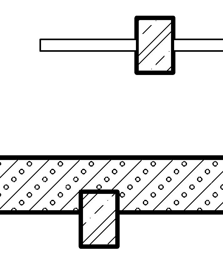

Pokud mám sloup (structural column) ve zdi, tak mi přebírá vlastnosti zdi (šrafování) což nechci. Kde se to dá nastavit, aby to nedělal?

No normálně mu změníte ve vlastnostech prvku materiál. Pokud byste to chtěl jako rovnou při osazení, tak to myslím nejde.

Materiál je jiný (beton - porotherm) a je to konstrukční sloup.

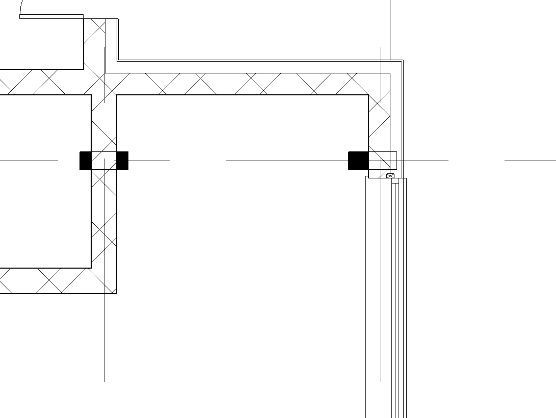

Tak zpět, je to chyba zobrazení (grafiky), při tisku to je v pořádku, i při Panu se zobrazí černá výplň. Zkusím to na jiném PC než na svém laptopu, kde je problém. Dík

Tak zpět zpět :-) když sloupu nastavím v materiálech "žádný šraf" tak mi přes něj stejně běží šrafa zdi, což je špatně. raději si to ověřuji tiskem, ale je to stejně špatně. Co s tím?

Tak jsem si to zkusil.
Tohle to dělá pouze pokud stěna přetíná sloup. Pokud je sloup jen zařízlý, tak to funguje jak má.
Problém by Vám mělo vyřešit připojení sloupu a stěny.
