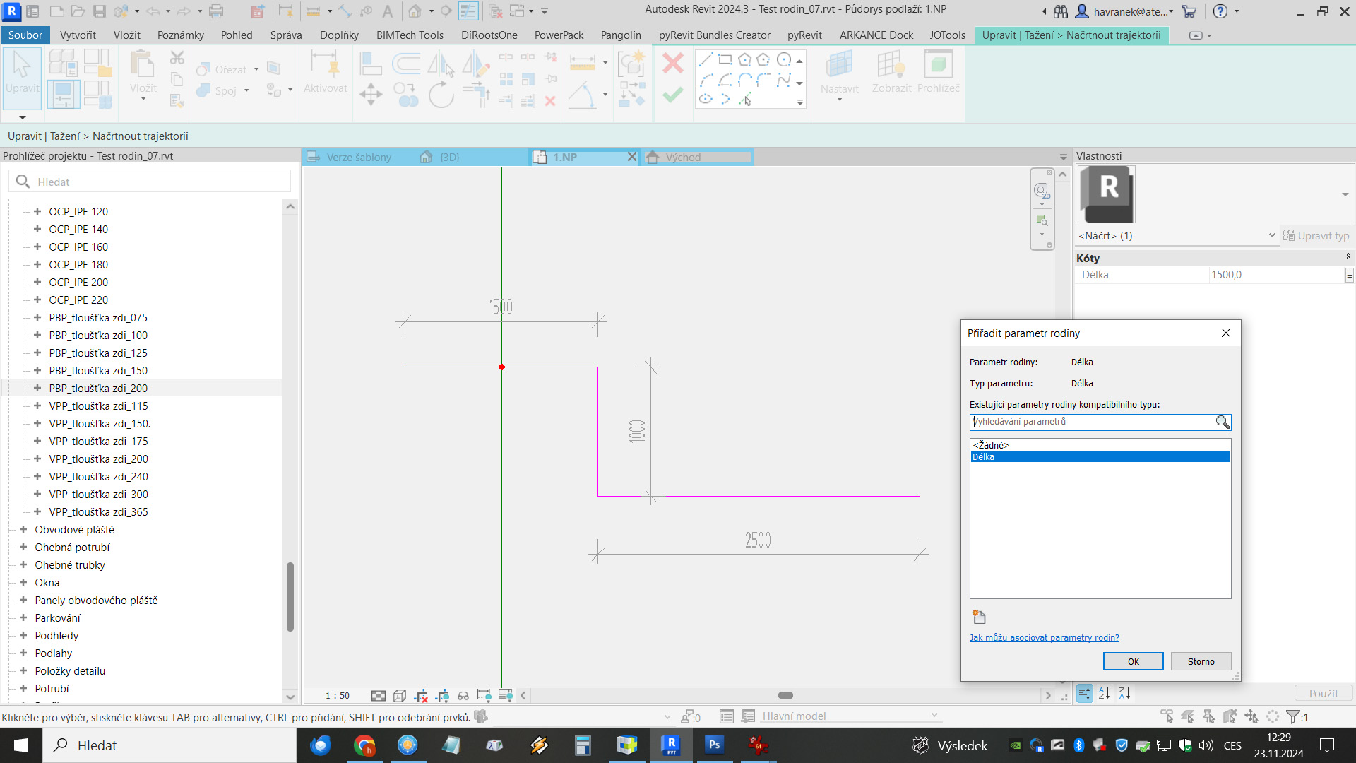

Dobrý den,
     potřeboval bych poradit s následujícím problémem.
Vytvořil jsem prvek pomocí komponenty na místě tažením profilu po křivce. Profil je čtverec 100x100 mm, křivka má tři části 1500 mm, 1000 mm a 2500 mm, celkem tedy 5000 mm.
    Každé části linie jsem přiřadil parametr délka.
    Jak docílit toho aby mi revit posčítal jednotlivé části linie a vykázal celkovou délku prvku 5000 mm. Mě to dělá jen tu poslední část 2500 mm.
     Přitom objem je spočítán v pořádku 0,05 m3 (t.j. 0,1x0,1x5,0m). Takže z toho usuzuji že revit zná celkovou délku prvku 5000 mm. Tuto délku bych potřeboval vykazovat do tabulky prvků.
Děkuji za rady

Odeslal: honzic
Datum odeslání: 26.lis.2024 v 13:31
Přesně toto jsem zkoušel, ale nedaří se mi to zapsat do vzorce. Dává mi to chybu, že parametr Objem není platným parametrem. (viz přiložený obrázek)

Odeslal: Pavel Homan
Datum odeslání: 27.lis.2024 v 10:25
Parametr Objem u kategorie Obecné modely je systémový parametr, který zobrazuje hodnotu automaticky vypočítanou z objemu všech těles v rodině. Nejedná se o parametr rodiny a nelze jej tedy použít do vzorců. Od verze 2014 lze sice tento parametr vykazovat, ale nelze jej použít do popisky. Pokud nepotřebujete délku ve vlastnostech rodiny, vytvořte výpočet až v tabulce:
Datum odeslání: 27.lis.2024 v 11:04
V tom případě, přidejte v rodině těm třem kótám 1500 mm, 1000 mm a 2500 mm tři nové parametry a ty pak vzorcem sečtěte v parametru Délka.

Odeslal: honzic
Datum odeslání: 27.lis.2024 v 12:16
Ano, to je řešení které jsem zkoušel a funguje. Akorát to není úplně ono v případě třeba kačírkové lišty na ploché střeše kde ta celá trajektorie je složena ze 16 částí. To mi přijde poněkud nepraktické.
