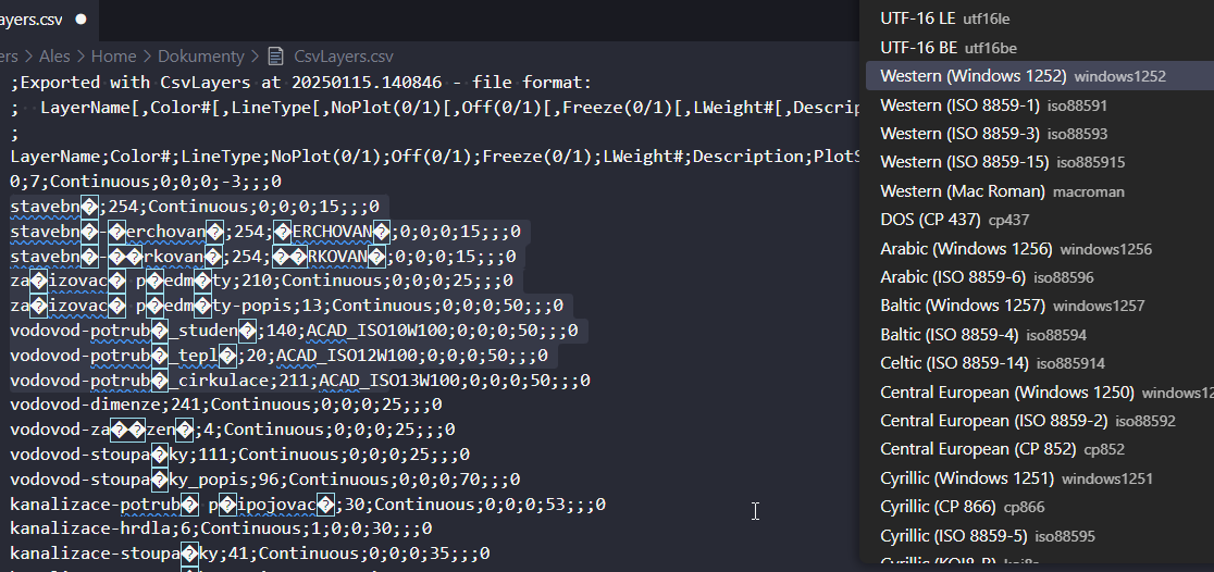

Dobrý den, mohl bych se zeptat jaké enkodování použít pro export/import do csv?
Chtěl bych hladiny spravovat v excelu ale bohužel máme hladiny s diakritikou.

Čím - jakou aplikací - na to koukáte? Kódování je ANSI - tedy standardní 8bitové ve Windows. Notepad i Excel tomu ale rozumějí správně - aspoň tedy u mne. Z těch vašich voleb je správná varianta Central European (Windows 1250).

VSCodium otevírám v různém enkodování ale Excel dělá to stejné.
Import zpět sem zatím nezkoušel.

a ještě - jaká verze AutoCADu to je? jakoby se export prováděl v Unicode (ale nesprávném)

Ověřím u admina, možná ste na něco kápnul občas se mi v prohlížeči zobrazí hebrejské znaky a přišlo mi to divné. Ale to není konzistentní problém.
"...\AutoCAD LT 2025\acadlt.exe" /language "cs-CZ" /nologo
EDIT: Ano díky,
bylo to vynucením UFT-8 v nastavení Windows "Oblast."
Nyní funguje import i export.

Export z AutoCADu je v iso-8859-2 a pro změnu enkodování vždy přeukládejte originální export, nebo nástroj.  https://petrfaltus.net/petr-faltus-zmena-kodove-stranky-konverze-kodovani-cestiny-v-textovem-souboru.php" rel="nofollow - https://petrfaltus.net/petr-faltus-zmena-kodove-stranky-konverze-kodovani-cestiny-v-textovem-souboru.php

Úplně ta prapůvodní příčina to asi nebude, protože ISO-8859-2 a Windows-1250 jsou skoro stejné (a v té ukázce jsou špatně i znaky, ve kterých se tyto standardy neliší), ale podstatné je, že vám to funguje.
