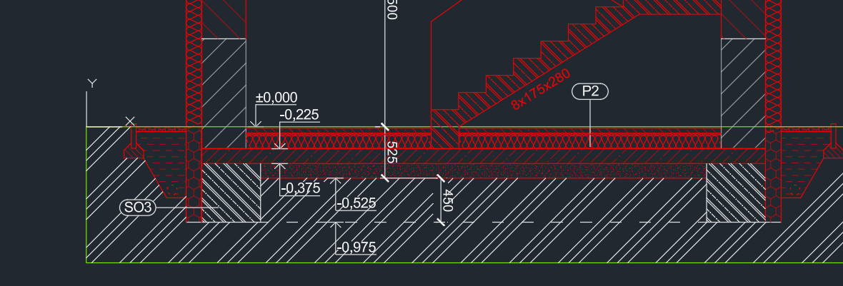

Dobrý den,
potřebuju radu ohledně USS. Když dávám výřez na rozvržené, které je o 90° otočené, tak se mi stále nedaří to otočit podle souřadného systému. Vždycky se mi to nějak povedlo, ale teď mi to v tom výřezu nejde. Můžete mi poradit nějaký zaručený postup? Děkuji

Zkuste ve výřezu v USS příkaz PŮDORYS (_PLAN)

Asi jsem úplně nepochopil, čeho potřebujete dosáhnout, ale zkuste nastavení proměnné UCSFOLLOW - nastavuje se pro každý výřez zvlášť.

Dobrý den,
nastavil jsem si USS ve výřezu, poté jsem dal půdorys a srovnalo se to jak jsem chtěl.
Takto:
poté jsem šel zpět na papír, ale výřez se mi vrátil nebo zůstal otočený o 90°
Takto:
Zkoušel jsem fakt všechno a nevím si rady.
S pozdravem a děkuji za radu
JJ

Potřebuju na papíru otočit výřez o 90°. Na papíře jsem šel do výřezu, který chci otočit. Udělal jsem si podle toho souřadný systém USS tak jak potřebuji o 90°, zadal jsem půdorys a otočilo se mi to jak potřebuji,
takto:
poté jsem šel z výřezu zpět na papír, ale výřez už jsem měl zase otočený o 90°,
takto:
Jestli máte něco zaručeného rád se přiučím.

Odeslal: 11janek11
Datum odeslání: 09.bře.2025 v 18:10
Dobrý den,
bylo to tím uzamknutím výřezu..
Díky moc
