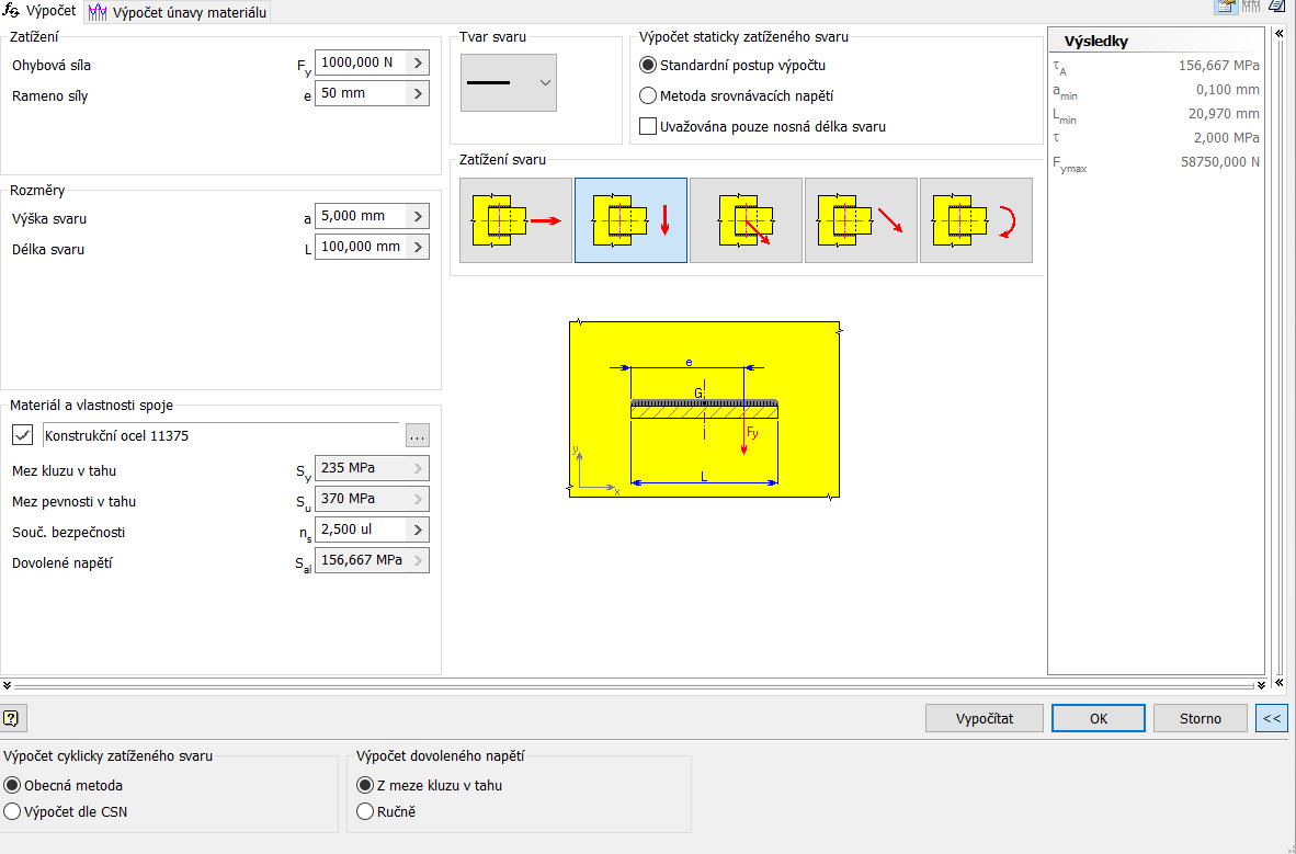

Zdravím, chtěl bych vás znalejší poprosit o pomoc. Mám bakalářskou práci zaměřenou na výpočty svarových spojů. Můj plán je spočítat koutový svar ručně a porovnávat s výpočtem z Inventoru. Bohužel nejsem schopen najít, jaké vzorce inventor při výpočtu používá. Do přílohy přidávám tabulku i z Inventoru, ze které bych potřeboval zjistit použité vzorce. Předem moc děkuji za jakoukoliv radu a pomoc.

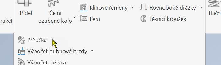

Je to popsané v Inventoru. V sestavě jděte do menu Návrh -> a tam sekci Převod energie rozbalte menu a najděte "Příručka" zde pak naleznete vzorce použité pro jednotlivé typy svaru (a i další výpočty v Inventoru)
