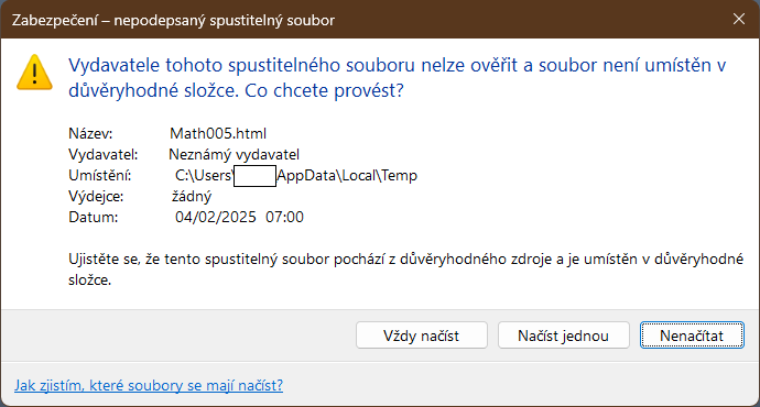

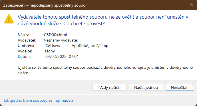

Dobrý den. Přecházím na verzi AutoCAD Mechanical 2026 a při každém spuštění doplňku Convert units se zobrazí hláška viz.screeny. To samé se děje i u MathCalc.vlx. Dělá to i potom, co jsem zvolil možnost "Vždy načíst". Částečně jsem to vyřešil tím, že jsem složku, na kterou autocad odkazuje, dal do "důvěryhodných umistění" (možnosti-->soubory). Soubor MathCalc.vlx byl načten klasicky přes APLČTI. U předchozí verze (2025) jsem nic podobného dělat nemusel. Ví prosím někdo proč tomu tak je?

Nová verze má vždy trochu utaženější bezpečnostní politiku. Podíváme se na to.

Prozatím si můžete přidat vaši TEMP složku do proměnné TRUSTEDPATHS.
