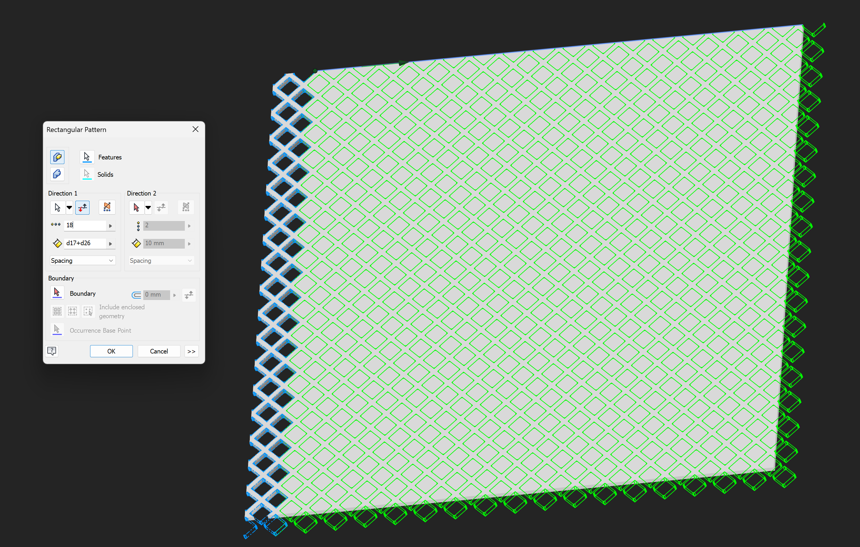

Potřebuji nakreslit takové "síto" jako na obrázku. Udělal jsem jeden prvek ve tvaru X a obdélníkovým polem ho 50x rozkopíroval. Problém je, že to v Inventoru 2019 šíleně dlouho trvá. Tohle je navíc testovací model, ve finále budu potřebovat takových sekci 25. Existuje nějaká jiná metoda jak to nakreslit abych u toho nestrávil věčnost?

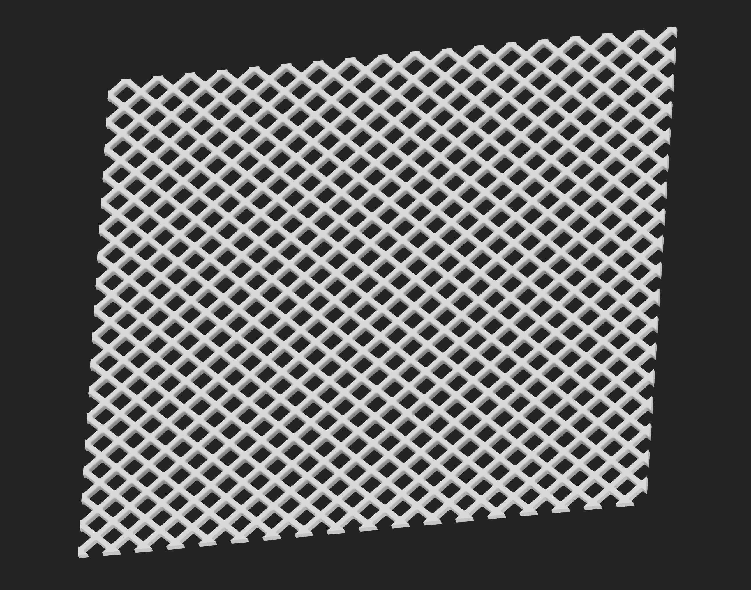

Odeslal: O_Design_Inventor
Datum odeslání: 09.dub.2025 v 23:28

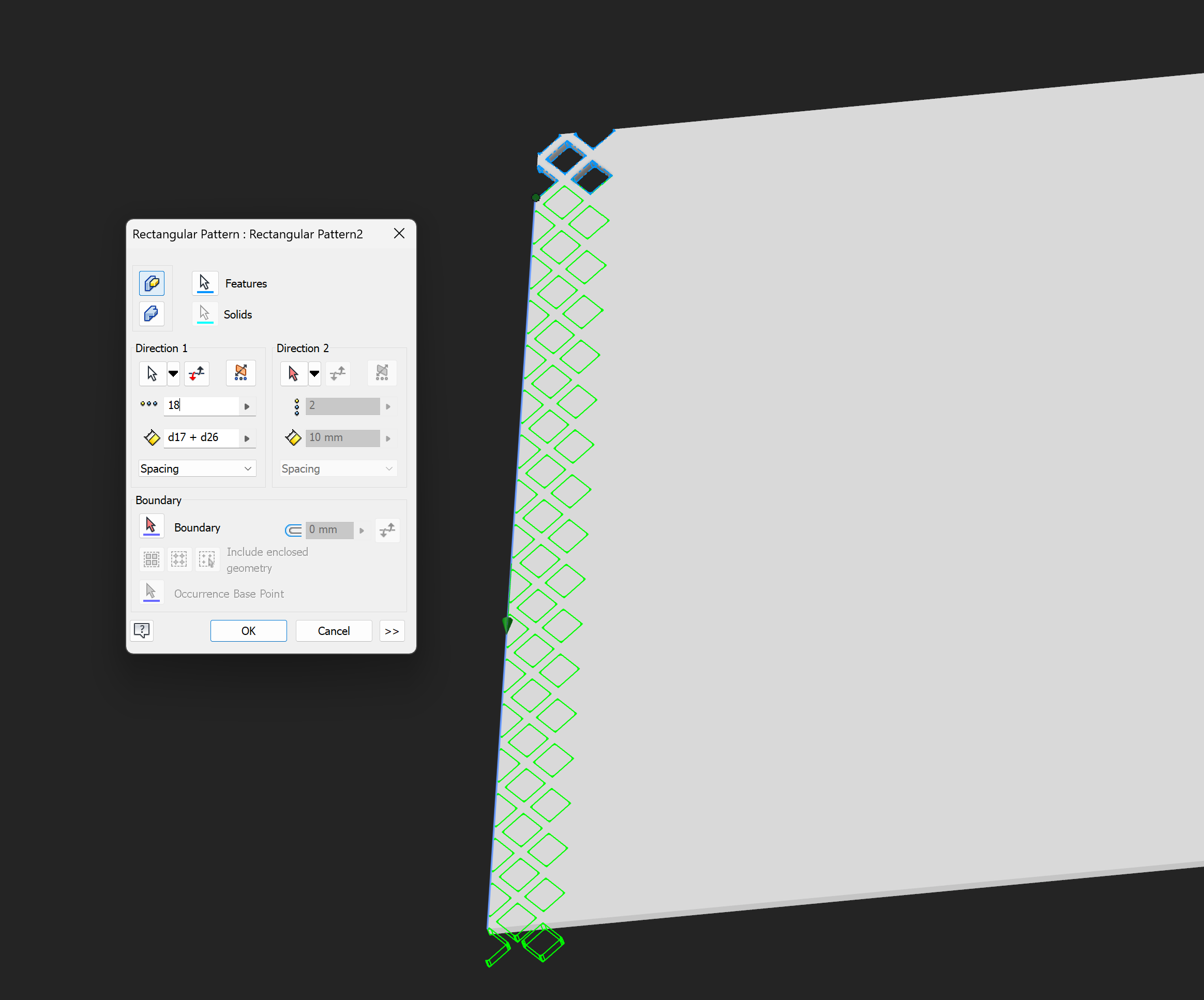

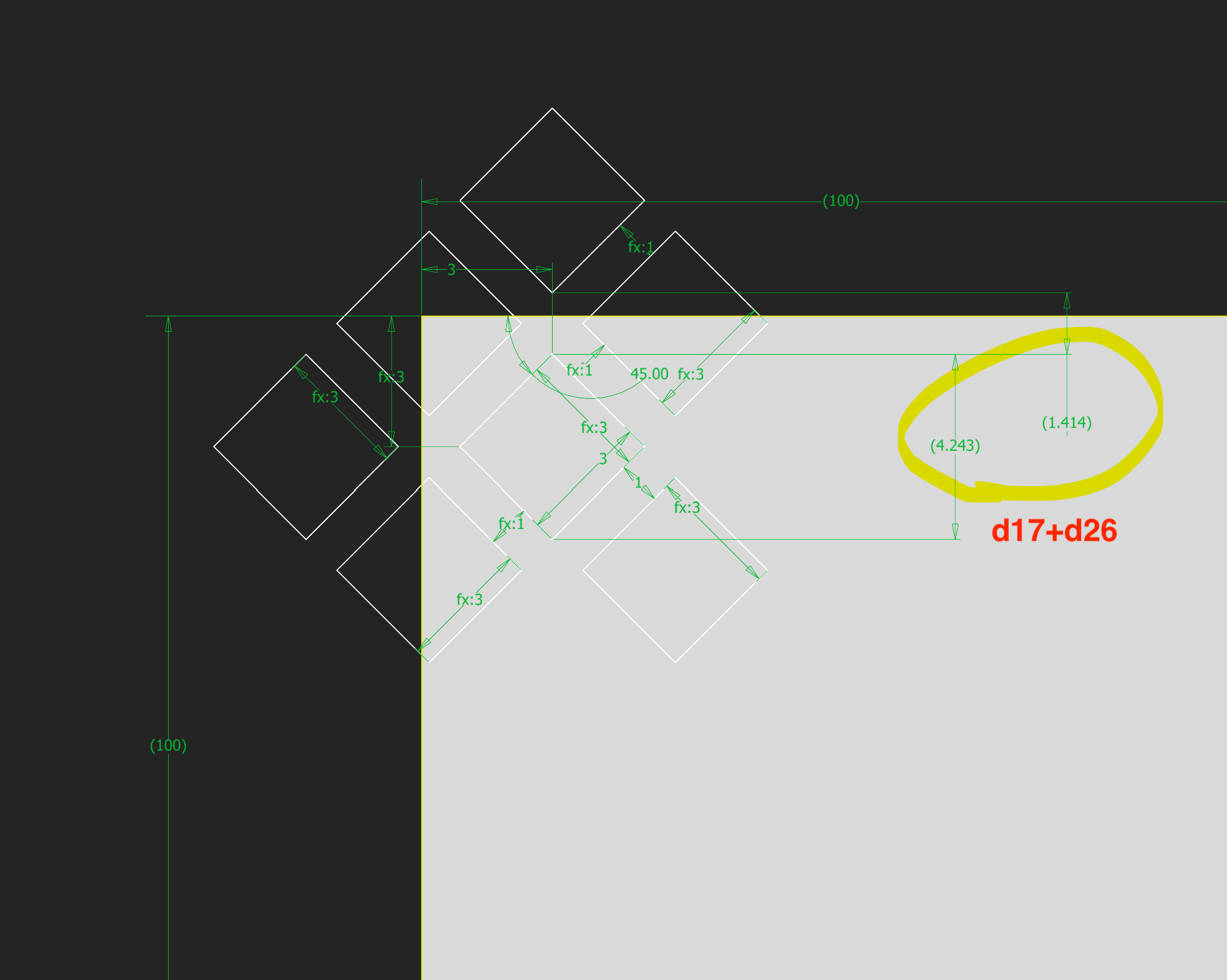

Vícero způsobů jak to řešit... Zvolil jsem lehce náročnější postup aby bylo pole natočené o těch 45 stupňů bez dalšího ořezu.
(Záleží na vašich vstupních datech a požadavcích...)
První puzzle vyražené a následně  nakopírované vzorcem v jednom směru a pak řada v druhém. (Viz obrázky.)
Osobně bych si dal záležet aby všechny rohy vycházeli symetricky - to jsem tady názorně NEudělal.
Pro export na laser vyberte plochu a zvolte "Export Face As" doporučuju DXF - nevím jak přesně to případně nazývá počeštěná verze.
