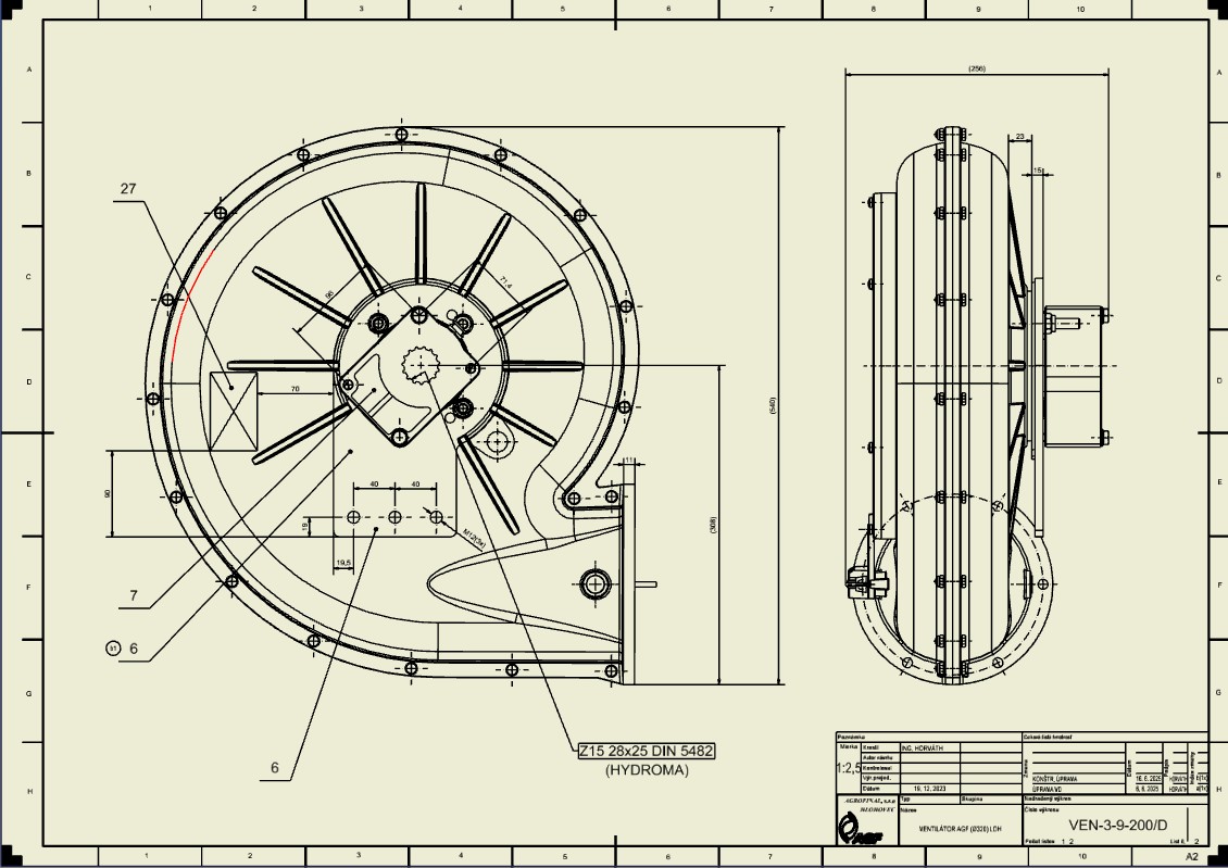

Zdravím vás, chcel by som vás požiadať o pomoc. Pri otvorení techn. výkresu v Inventore 2018 mi zobrazuje všetky čiary v jednej hrúbke (obrysové, osi, kóty, ...) je to dosť neprehľadné. Skúšal som nejaké návody ale nepodarilo sa mi to upraviť. Zaujímavé je, že pri vytlačení výkresu sú hrúbky čiar v poriadku.Menil som PC a na predchádzajúcom som to mal v poriadku. Je tu niekto kto má s tým skúsenosti a vedel by mi pomôcť?

Tento tip som skúšal ale viem dať obrysové čiary ešte hrubšie. Skôr by som potreboval osi a kóty dať tenšie.

V mojom style výkresu mam nastavene hrubky jednotlivych druhov ciar tak aby boli rozdielne na výkrese. Ale zobrazuje mi vsetky rovnako hrube alebo rovnako tenke.
