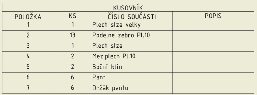

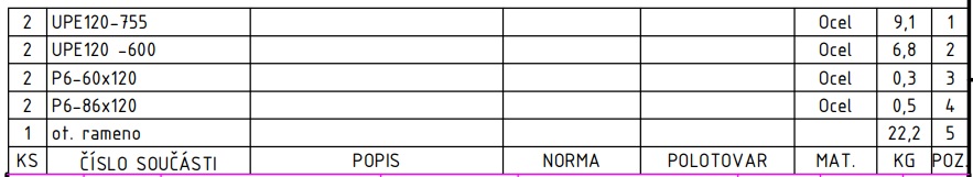

Do přílohy přikládám 2 obrázky, kde je jeden kusovník, který si chci vytvořit jako šablonu pro tvorbu a druhý, který je jako základní šablona vytvořená v Inventoru. Víte prosím o nějakém youtubku, kde je to dobře vysvětleno jak to vložit do výkresu??? Nebo máte radu jak správně postupovat?
Díky předem. Luboš

Dobrý den. Jde to udělat lehce přes: Správa --> Editor stylů --> Kusovník --> Výchozí nastavení sloupce

Děkuji, nakonec jsem to udělal přes iVlastnosti jednotlivých dílů a následně vložil (resp. doplnil) do šablony sloupce, které jsem přejmenoval podle potřeby.
Nyní ještě řeším jen estetický problém == nevíte jak na to?? zarovnání textu do jedné roviny = viz příloha.
Díky předem. Luboš
