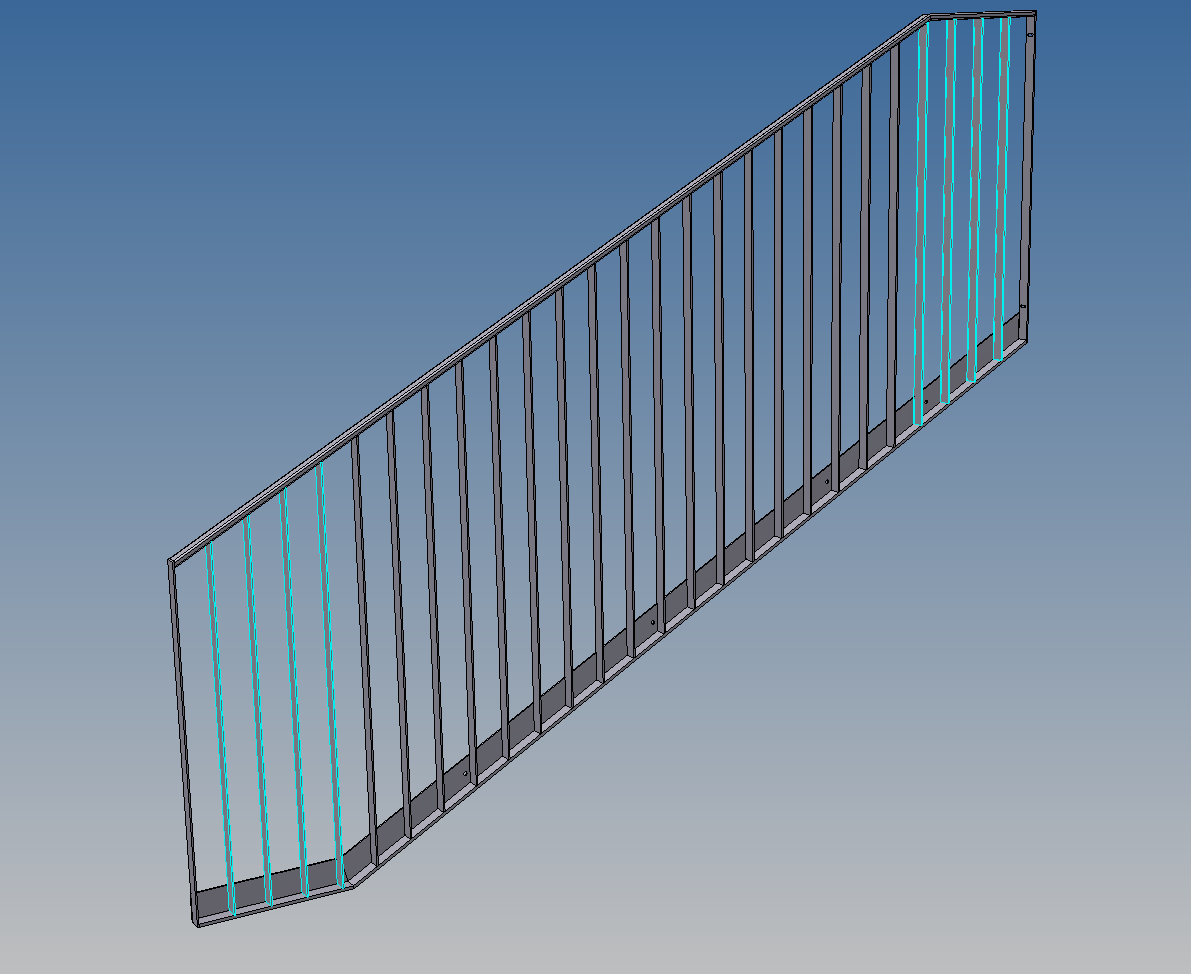

Ahoj, používá to někdo?
Jde mi o reálné zkušenosti s nastavením (případně jak se to chová v plně parametrickém modelu = změna počtu ks na základě změny délky).
Teoreticky to vypadá dobře, prakticky už v nápovědě člověk narazí na drobné chyby - jak rozumně vypsat délku z profilu (zkoseného). Protože v návodu je vytvoření vlastního profilu (samozřejmě bez iVlastností). - to by teoreticky šlo pobrat dvěma řízeními kótami ve funkci max(d1;d2). A šikminu definovat pomocí roviny.
Trajektorie musí být kolmá na definici bodu?
Zkusil jsem si něco zadefinovat, ale hlásí mi to pár chyb (např body leží na trajektorii). Tak jestli se s tím mám trochu mořit (a naučit se to), nebo bude jednodušší tuto funkci i nadále "ignorovat" a osazovat profily na parametrické "pole náčrtu" + rychlá následná úprava (vč negativ při zkracování pole).
cílový plně parametrický model
Pokus o profil a správný výpis délky
