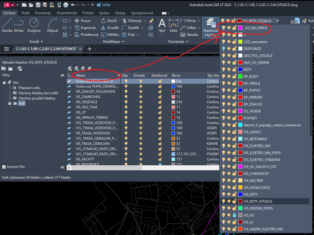

Dobrý den,
prosím existuje nějaká možnost, aby se seřazovala základní nabídka hladin jinak, než podle abecedy A-Z?
Samozřejmě vyjma vytváření nějakého filtru hladin. Zdali např. existuje nějaká proměnná, která by nastavovala chování řazení ze správce hladin, tj. aby korespondovalo řazení podle výběru.
Např. v ukázce nastaven filtr hladin, aby se nezobrazovaly vůbec Xrefy, ale seřazeno Z-A, ale v základním panelu hladin se stále zobrazuje jako A-Z.
Děkuji moc za případnou radu.

Ne, v ribbonu neexistuje - leda přes filtry či skupiny hladin, resp. přes přejmenování hladin tak, aby název začínal požadovaným pořadovým číslem.
Hladiny jsou řadit ve Správci hladin.

Děkuji moc za odpověď a navedení, jak by se na to šlo jít jinou cestou.
