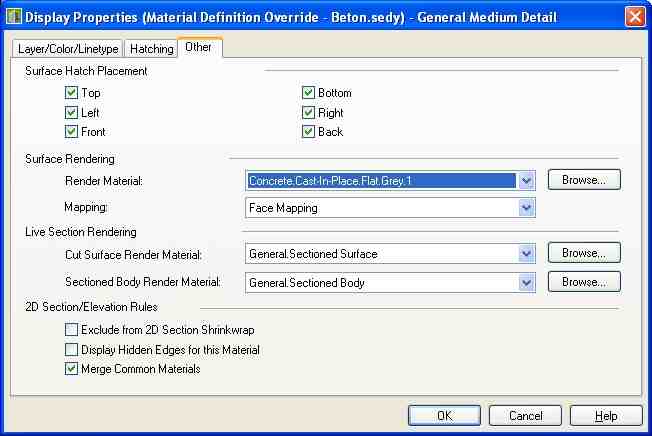

V definici materialu stěny v daném zobrazení:
Záložka Other -  dole zatrhnout Merge common materials
PJ

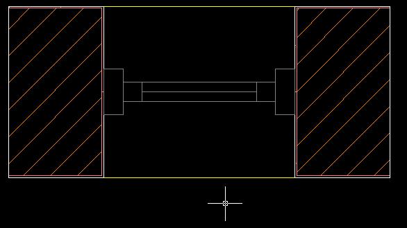

Najviac ma teraz trapi zakoncenie osteni nadprazi a parapetov okien. Ako to upravit aby som mal na obdovej stene rovnake spalety - ostenia ako je aj vonkajsia omietka a nebol tam vidiet ten rez strukturov steny ( omietka, tehla, ....) dakujem
Nasiel som tam nejake definicie profilov ale nedari sa mi stym pohnutShocked

Asi to chce obrázek, nějak mi chybí představa o tom ,co se vám zobrazuje.

Mám dojem, že adt v rendru ani v shade nezobrazuje správně materiály Endcaps, protože Endcaps žádné materiály nemají.

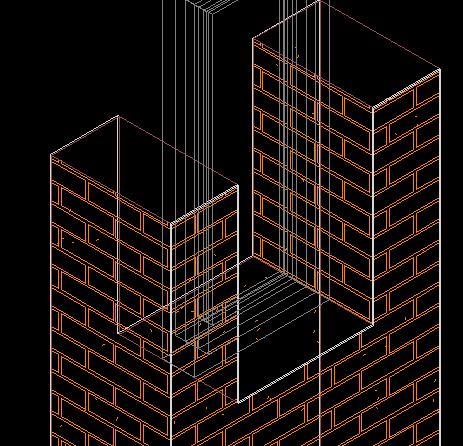

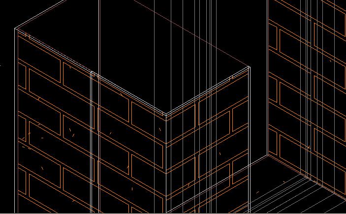

no, ale ako docielim napr. ked generujem pohlad na budovu a cast budovy napr. jedno kridlo nie je kolme alebo rovnobezne s ostatnymi ale pod nejakym uhlom. V tomto pripade nevidim okna na tomto kridle s predu, ale su sikmo a vidim tam aj ostenia.
Prednedavnom  som dokoncil jednu pracu kde som mal s tymto problemy no nemal som tolko casu aby som si k tomu sadol a konzultoval nastavenia tu na fore. Preto som kazdy pohlad exportoval do autoCADu a tam som ich rozkladal a upravoval.
Teraz sa snazim spracovat zas nejaku databazu stylov stien a inych prvkov. Ktoru by som chcel aj pre vlastne ucely, ale samozrejme ju sem aj niekde upnut pre uzivatelov, ktory zacinaju alebo si chcu ADT iba vyskusat.
Nasiel som ciastocne riesenie keby som priradil stene iba 2 komponenty jeden by mal rendrovany material vonkajsi druhy vnutorny a srafovanie podorysu by malo iba zluceny podorys, ale kedze sa chystam definovat aj sendvicove steny nemyslim si ze by som to takto zdarne vyriesil.
Studoval som vsetky mozne projeky ktore sa mi podarilo zohnat a boli v ADT vcetne SKUSOBNA JAZDA S ADT 2005. Bohuzial vo vsetkych sa stretavam iba s ortogonalnymi stenami takze pohlady su generovane kolmo a tieto ostenia tam neni vidno. Tak teraz neviem ci to tam naozaj nejde  ale iba na to autor zabudol kedze tento nedostatok nie je na prvy pohlad vidno. Cry

Vždycky to jde nějak ..., např. můžete pro ostění použít tenký profil z Mass (Mass kvádr o něco větší než okno a v něm díra velikosti okna), kterému dáte materiál ostění. POkud těch oken není moc a různých velikostí, tak to zabere chvilku.

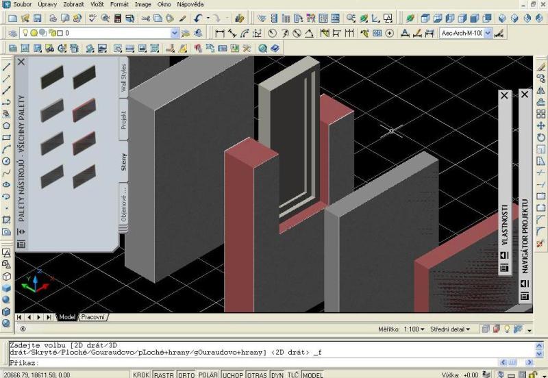

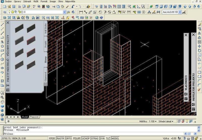

zdravicko, tak dostal som sa k takemuto niecomu. Nadefinoval som nove zakoncenie. Zobrazuje sa v podoryse, ale v 3D nie a nie. Pritom na parapet funguje, aj na nadprazie, ale ostenia ostavaju stale rovnake.
Pritom ked dam tieto zakoncenia pouzit na zaciatok alebo koniec steny je to bez problemu
Tak uz mi to funguje, LOL
chyba bola v tom ze som mal vysku stien iba 1500, nemyslel som ze pri definicii to bude problem a okno pretrcalo nad, tak ostenia nezorazilo
