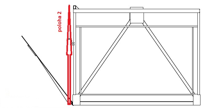

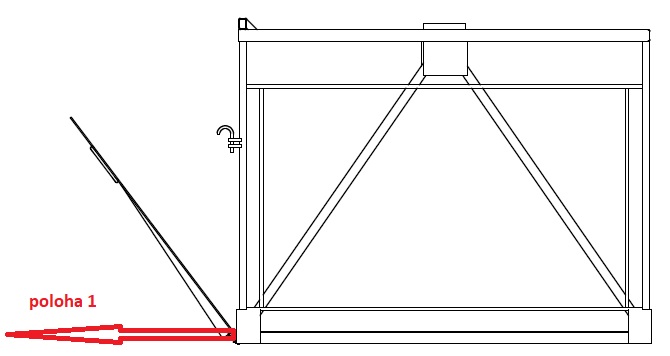

Dobrý den,
potřeboval jsem na jeden výkres vložit pohled ze stejné strany modelu, ale při 2 variantách "OTEVŘENO / ZAVŘENO" Vyřešil jsem to nakopírováním kompletního modelu, ale jistě někdo z Vás zná jak to zjednodušit, abych nekopíroval celý model, protože to přináší komplikace jakmile provedu změnu v jednom, nepropíše se do druhého modelu.
Na upřesnění přikládám obrázky. Díky předem za rady.
Díky předem. Luboš

Odeslal: Boleslav
Datum odeslání: 22.pro.2025 v 07:54
K tomu slouží Stavy modelu, nemá smysl kopírovat celý model.

Odeslal: Boleslav
Datum odeslání: 27.pro.2025 v 10:11
V staré verzi Inventoru to bude složitější. Mimochodem s ní asi začnete mít problémy ve Windows 11. Řekl bych že nejsnadnější cesta bude přes odvozené součásti.
