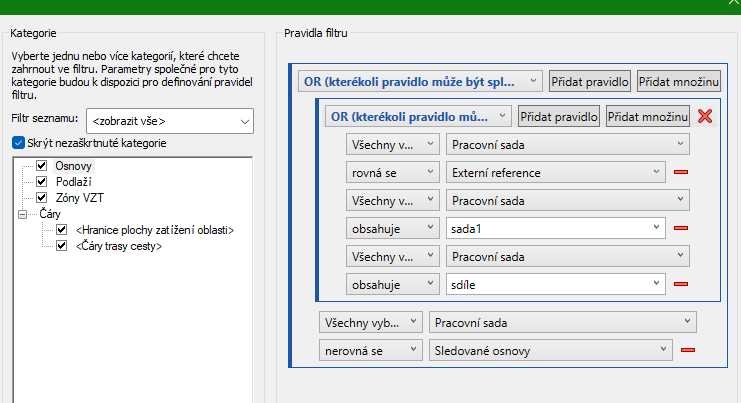

Dobrý den,
lze v Revitu nastavit, aby některé osnovy z refrence nebyly vidět ve výkrese, kde je reference připojena?

Tipnul bych si že přes Přepsání viditelnosti (VG), Připojené soubory, Podle pohledu, Kategorie poznámek, Vlastní - Osnova

Děkuji za odpověď. Je to trochu složitější, než jsem byl zvyklý v AutoCADu. Takže nepotřebné osnovy a referenční roviny v referencích si už bude muset vypnout generální projektant. Abych to trochu usnadnil, tak jsem pomocné osnovy a některé referenční roviny dal do pomocného výkresu, který pak odpojím.

Ideálnější než nastavovat každý připojený soubor je udělat filtr zobrazení který lze aplikovat na všechny zaráz.
Funguje tedy pouze u pracovních sad kdy jsou vidět jen sledované osnovy, limit Revitu je právě v tom, že nelze nastavit "podle typu" ale pouze podle "pracovní sady".
