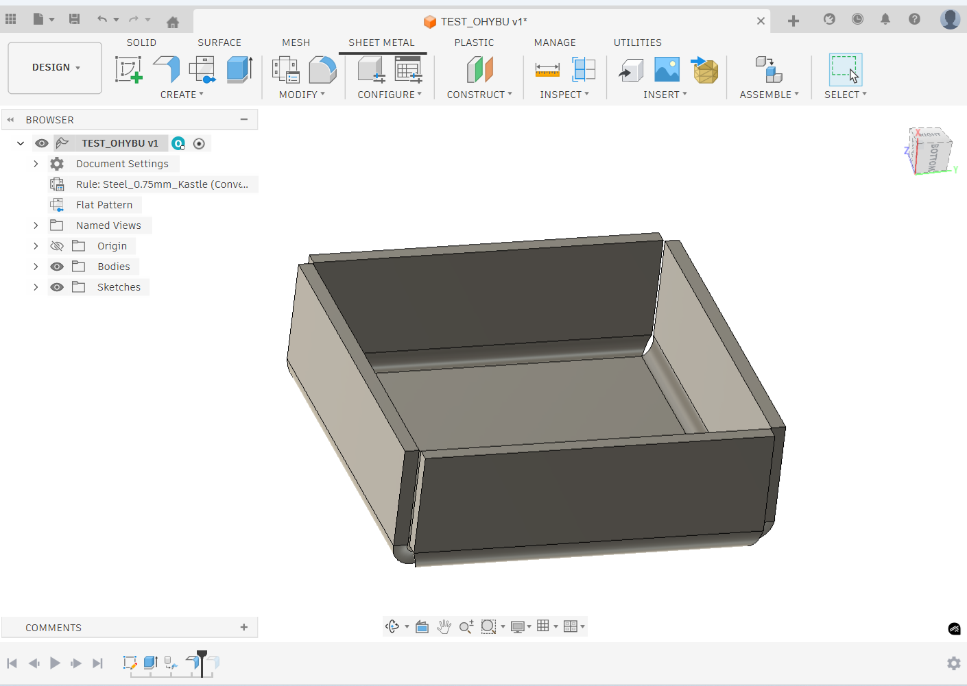

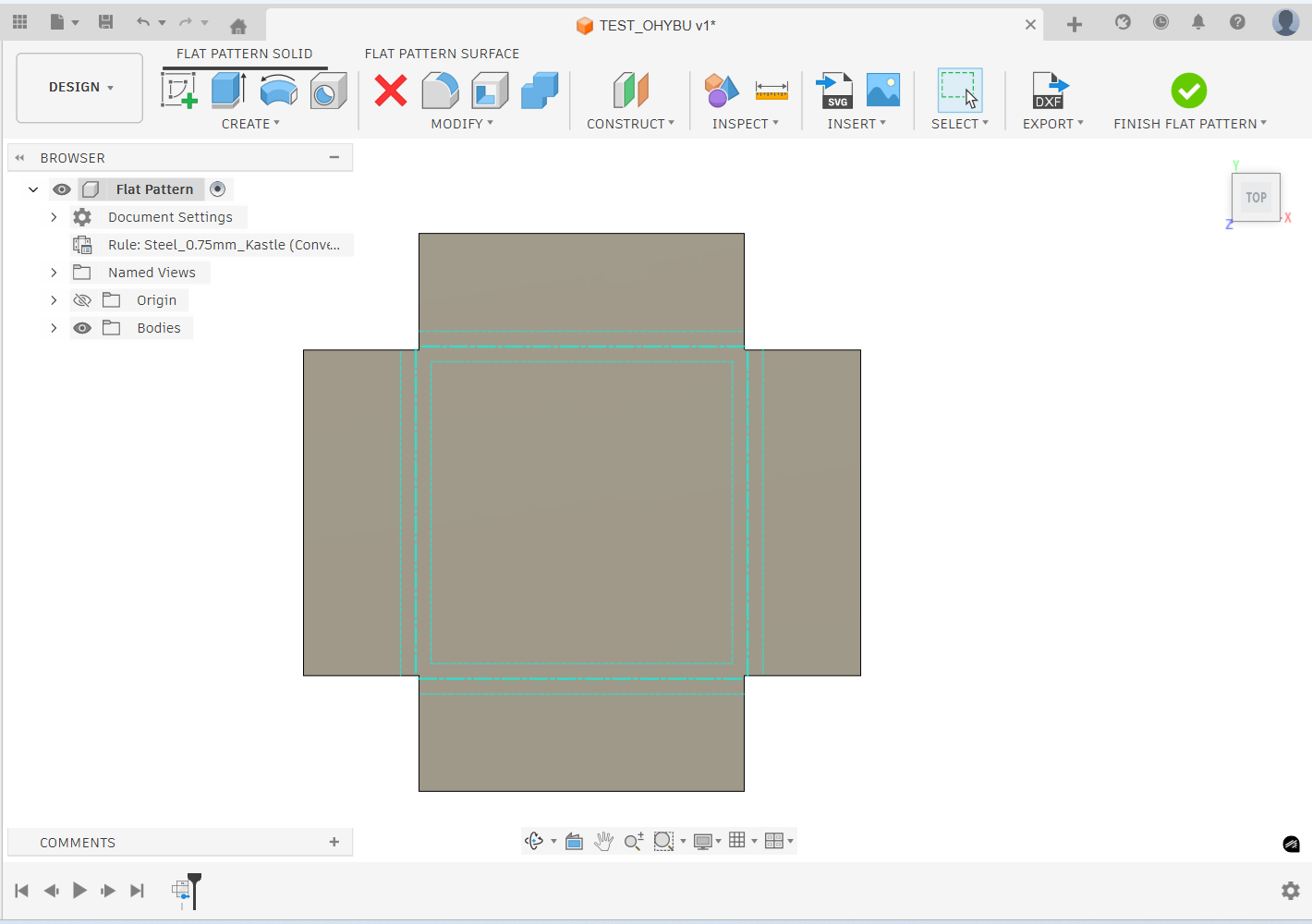

Zde uvádím příklad problému. Mám krabičku, s jedním ohybem. Po vytvoření Flat pattern dojde v rozích k zjednodušení tvaru. V rozvinu se pak neobjeví žádné Spline nebo něco podobného. Takto program fungoval do poslední aktualizace u všech Flat pattern, které máme a používáme k dalšímu exportu rozvinů do Jetcam, který provede postprocessing pro vysekávací stroje.
Flat pattern:

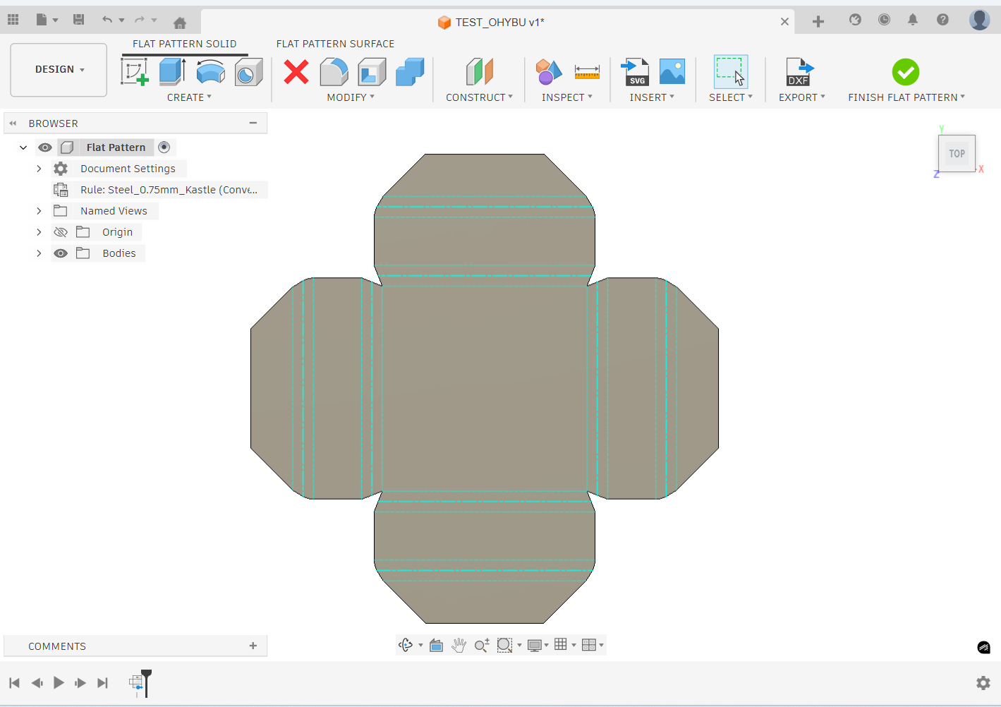

Pokud ale přidám další ohyb, výpočet i tohoto prvního rohu se změní a ve Flat pattern se rozvine roh přesně dle modelu bez zjednodušení. Pak se zde začnou objevovat Spline.

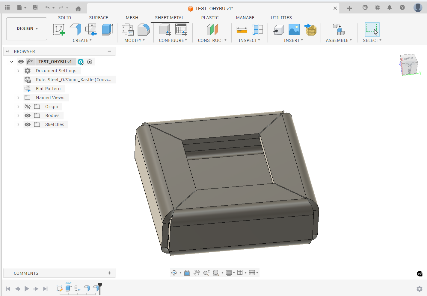

Krabička s přidaným dalším ohybem
Flat pattern:
Potřebuji se vrátit na původní stav výpočtů Flat pattern, protože Spline jsou problémové jak pro export do Jetcam, tak i pro stabilitu výsledného vysekávání dílů z plechu (nepoužíváme laser).
