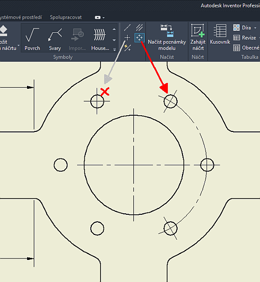

Obracím se s dotazem ohledně otvorů a jejich znázornění os. V SolidWorksu se osy automaticky natočily ke středu dílu, ale zde nemohu zjistit, kde je problém, že se tak neděje. Máte někdo prosím radu, nebo třeba odkaz na youtubko, kde je toto řešeno?
Díky předem. Luboš

Nejspíš jste použil nesprávný nástroj pro středové značky:

Díky za odpověď. Já klikal pouze na ty díry a to mi kreslilo roztečnou kružnici od první zaznačení díry. Nyní jsem nejdříve zaznačil osový střed děr, a následně jednotlivé otvory a je to tak jak jsem požadoval. Thumbs Up
