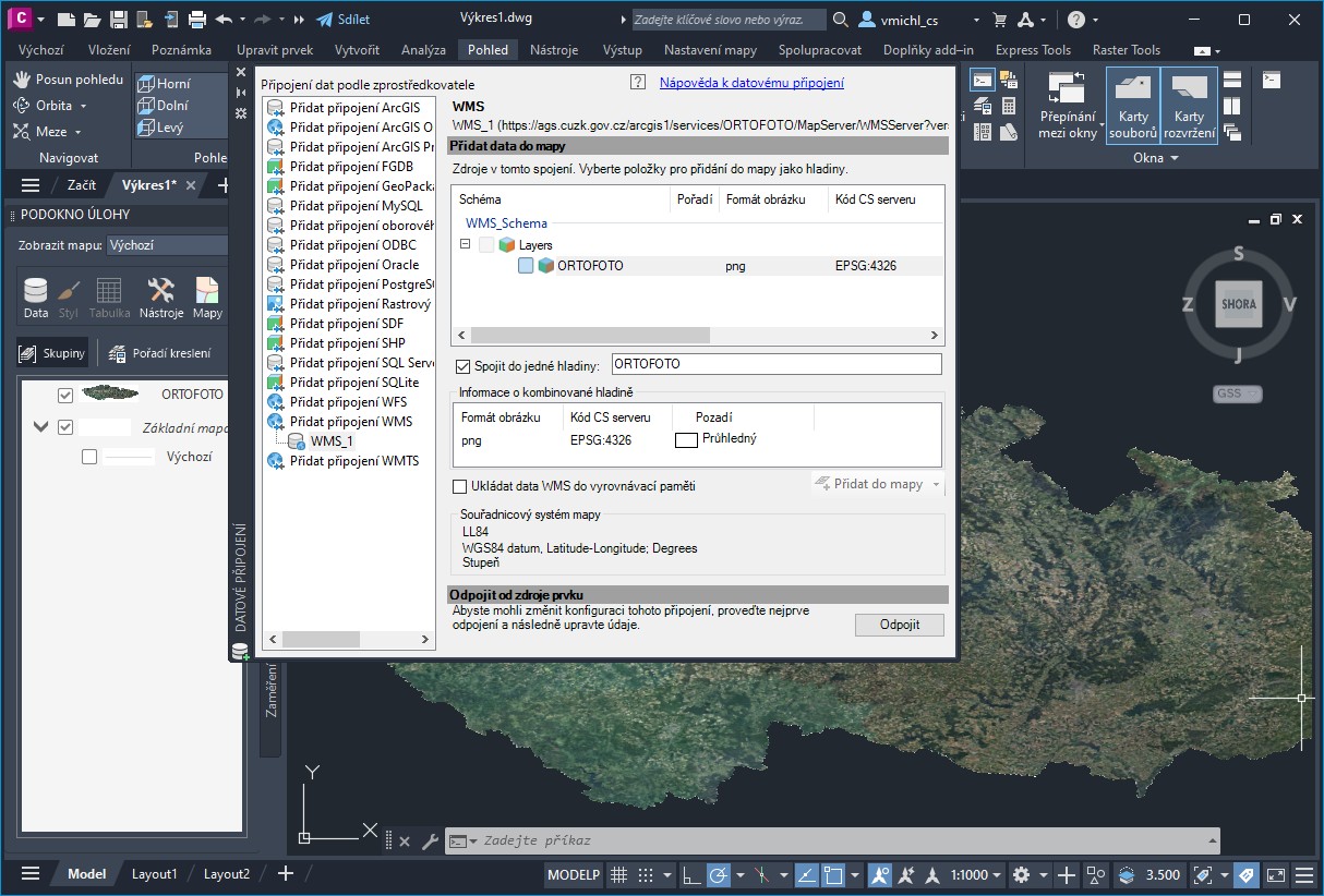

Zdravím, dlhodobo som využívala na pripojenie WMS ortofoto ČR link, ktorý na cuzk išiel cez geoportal: http://geoportal.cuzk.cz/WMS_ORTOFOTO_PUB/WMService.aspx?version=1.3.0" rel="nofollow - http://geoportal.cuzk.cz/WMS_ORTOFOTO_PUB/WMService.aspx?version=1.3.0 skušam to tento týžden po pol roku nefunguje. Pozerám na cuzak majú nový link cez ags  https://ags.cuzk.gov.cz/arcgis1/services/ORTOFOTO/MapServer/WMSServer" rel="nofollow - https://ags.cuzk.gov.cz/arcgis1/services/ORTOFOTO/MapServer/WMSServer ?, skvelé, až na to že s týmto linkom mi žiadnu mapu nepripojí. Dá sa nejakým sposobom ešte do Civilu 2016 nahrat ortofoto ČR prosím? Vyskušala som všetky verze, rozne linky, bez výsledku. Nefunguje server? alebo je to starou verziou Civilu? Ďakujem moc

Zkouším v Civilu 3D 2026 a funguje normálně.
Popis: https://geoportal.cuzk.cz/(S(b3e4zhcswybij20nstf4bzuw))/Default.aspx?menu=3121&mode=TextMeta&side=wms.verejne&metadataID=CZ-CUZK-WMS-ORTOFOTO-P&metadataXSL=metadata.sluzba
Zdroj:  https://ags.cuzk.gov.cz/arcgis1/services/ORTOFOTO/MapServer/WMSServer" rel="nofollow - https://ags.cuzk.gov.cz/arcgis1/services/ORTOFOTO/MapServer/WMSServer
FDO připojení WMS.
