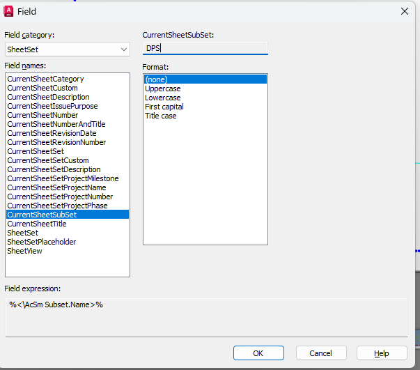

Ahojte,
mal by som dotaz či je možné prepojiť texty (ich obsah) vo viacerých dwg. uložených pod jedným sheetlistom za pomoci FIELD-ov?
Myšlienka je taká, že mám rovnaké čísla vo výkresoch, ktoré sa mi menia. Namiesto toho aby som to prepisoval a hľadal v každom výkrese, chcel by som ich deklarovať pod spoločnú premennú a meniť ju súčastne všade. Je na to alternatívna funkcia alebo sa to dá aplikovať pod vlastnou SheetView hodnotou, je tam nejaká limitácia?

dobrý den,
Na toto v AutoCAD Architecture používám Sheet Subset (posložka) který můžete udělat vlastní libovolné parametry a ty pak pomoci FIELD propsat dál...

Ano, to jde i v AutoCADu - viz textová pole kategorie "Sada listů", např.:
%<\AcSm Sheet.Number>%
