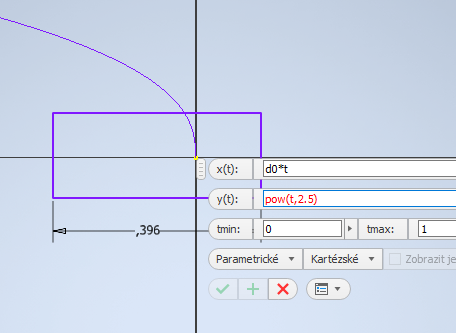

Poraďte prosím, potřebuju vygenerovat náčrt Inventoru parametrickou funkcí Křivka výrazu. Našel jsem si funkci POW pro mocninu, ale když ji zkouším zadat, zůstane červená a nic se nevygeneruje.

V tomhle editoru výrazů musí být argumenty funkcí odděleny středníkem. A názvy funkcí rozlišují malá/VELKÁ písmena.

Aha, díky, Se středníkem už to funguje.
