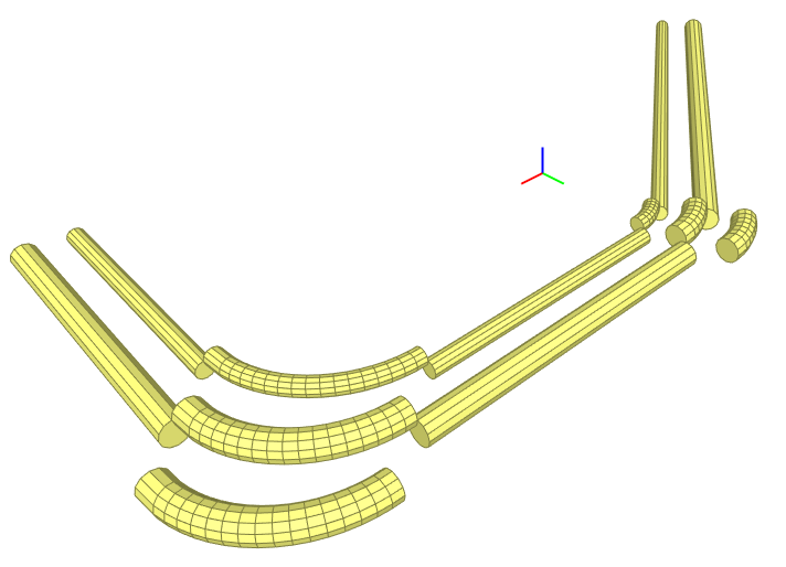

obrý den,
v Revitu 2026 při exportu do ifc4x3 jsou chyby.
Při exportu elektroinstalačních trubek je ohyb posunut v ose x a y o poloměr. V tomto případě se jedná o tvarovku, která obsahuje samotný ohyb bez rovného úseku.
Ve starší verzi byl export ještě v pořádku.

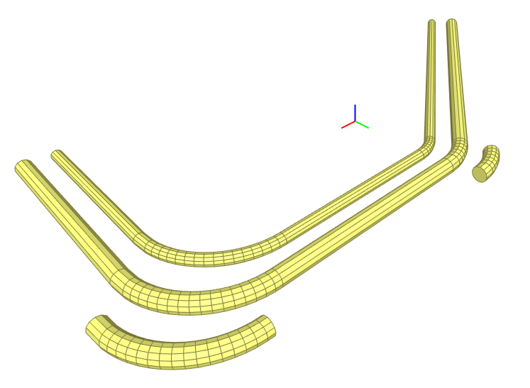

Zkusil jsem nahradit tvarovku ohybu, kde součástí ohybu je ještě krátký rovný úsek. V tomto případě je sice pozice již správná, ale grafický převod je strašný a nepřesný.
Mám nainstalovaný poslední update. Máte nějakou radu jak nejlépe exportovat od ifc, aby to bylo správně?

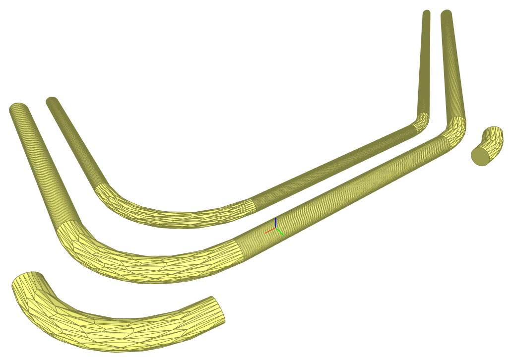

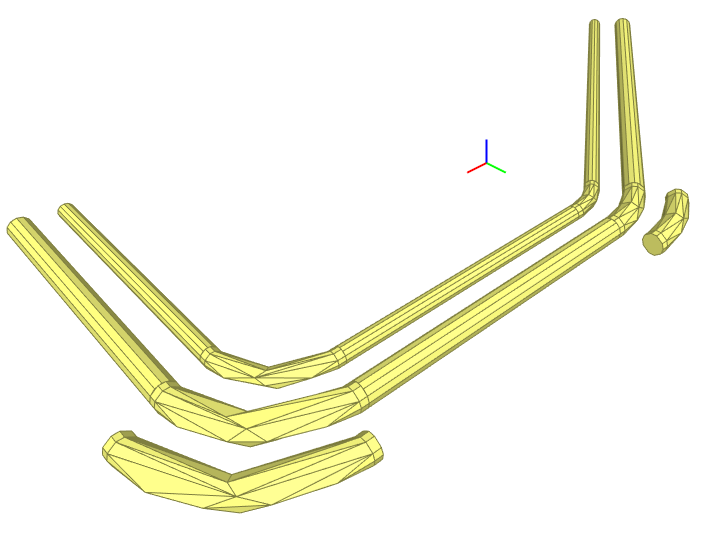

Datum odeslání: 14.dub.2026 v 15:38
Děkuji za odpovědi. Plugin IFC mám také aktuální.
Zkusil jsem tedy verzi IFC4.0. Zde už se první verze tvarovek neposouvá. V obou případech už je tvar lepší, i když zbytečně komplikovaně generovaný. Soubory jsou asi 2x větší. Každopádně bych měl podle požadavků zadavatele použít verzi IFC minimálně verzi 4.
