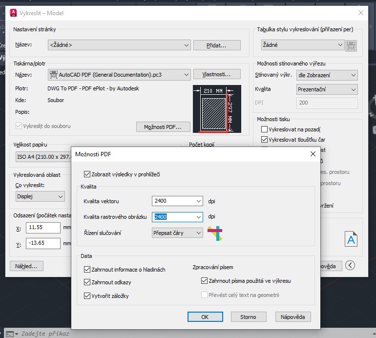

Pri tlačení do PDF mi pri isometrii pri nastavení "Shaded with visible and hidden lines" vyobrazí veľmi rozpixlovanú textúru

Zkuste zvýšit rozlišení a kvalitu PDF výstupu.

Pane Michl, kde lze najít ten PC3 soubor, který používáte Vy? Je vidět, že i dotazující používá něco jiného - a pravděpodobně nejen on.

Já jsem použil standardní driver AutoCAD PDF (a příkaz PLOT, ne PUBLISH nebo EXPORT), jen se zvýšeným rozlišením (Možnosti PDF).

"Standardní" znamená co? Že je to obsaženo v nainstalovaném AutoCADu? Takže název souboru je:
AutoCAD PDF.pc3
V adresářích jsem žádný takový soubor nenašel.

PC3 soubor na tom mém obrázku je:
C:\Users\JMENOUZIVATELE\AppData\Roaming\Autodesk\AutoCAD 2027\R26.0\csy\Plotters\AutoCAD PDF (General Documentation).pc3

Používáte nějakou staší verzi AutoCADu? Dříve byla jen jedna tiskrárna pdf a to "DWG To PDF.pc3". Již několik let jsou v AutoCADu další tiskárny pdf a to:
AutoCAD PDF (High Quality Print).pc3
AutoCAD PDF (Smallest File).pc3
AutoCAD PDF (Web and Mobile).pc3
DWG To PDF.pc3
