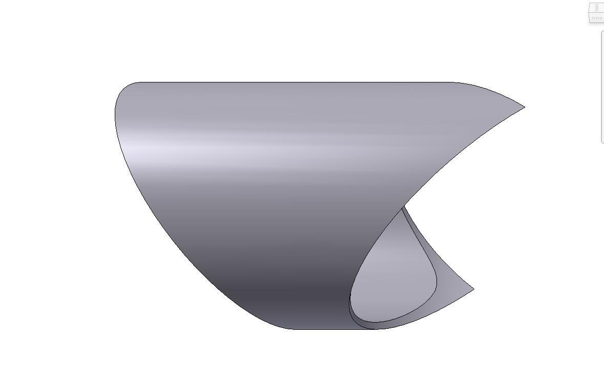

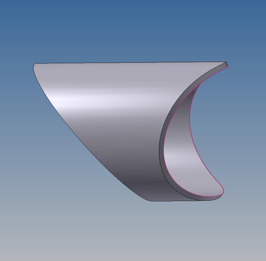

Máte někdo postup jak docílit "řezné" plochy pro Laser u trubek? - tedy aby se rovina pohybovala v úhlu max 45° od vnější plochy. - Typicky spojení trubek (bonus pod úhlem ne kolmo). - Prostým tažením to nedokopu - tam profil neudrží a někde mu ujede...
Více asi napoví přiložené obrázky.

Na "hulváta" metodou žaves. - Náčrt v podélném směru trubky (trojúhelník na průsečíku) + 3D náčrt s promítnutou vnitřní hranou. Ale naráží to na velkou nepřesnost - tedy neudrží požadovaný úhel po celém obvodu a "někam se odklání" => chyba importu STEPu...
Pro oko dobrý, pro laser velký špatný... Možná by to šlo postupně dohnat (pohrát si s trajektoriemi pomocnými rovinami atd.
Řešení pro nové Inventory popsal Lubomír polesný.
Já jsem to vzdal a delegoval jsem to na našeho dodavatele , protože se zaseknout na dlouhou dobu u pár trubek nepřipadalo v úvahu.
