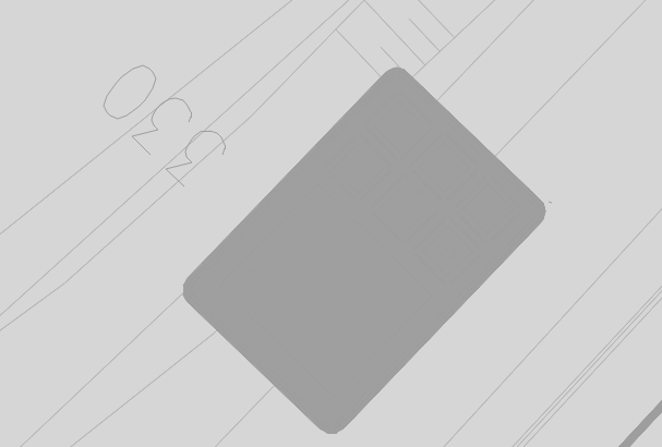

ahojte, neviem či ste sa stým stretli ale:
Pripnem referenciu - bloky a robím,.... všetko v poriadku.
Idem do layotu nastaviťna tlač a pozerám že bloku sú čierne.
Hľadám dôvod nič.
Vypnem a zapnem výkres a už su začiernené bloky aj vo výkrese.
musím vvypnúť referenciu a vložiť to ako blok a ide to v poriadku.
V čom je problém, viete mi poradiť?
ďakujem

Moc nerozumím otázce. Jako že jsou bloky najednou vyplněné? Nebo přečmárané černě? Nebo byly barevné a teď jsou monochromatické?
Zkuste styl vykreslování nebo aktualizaci grafického ovladače.

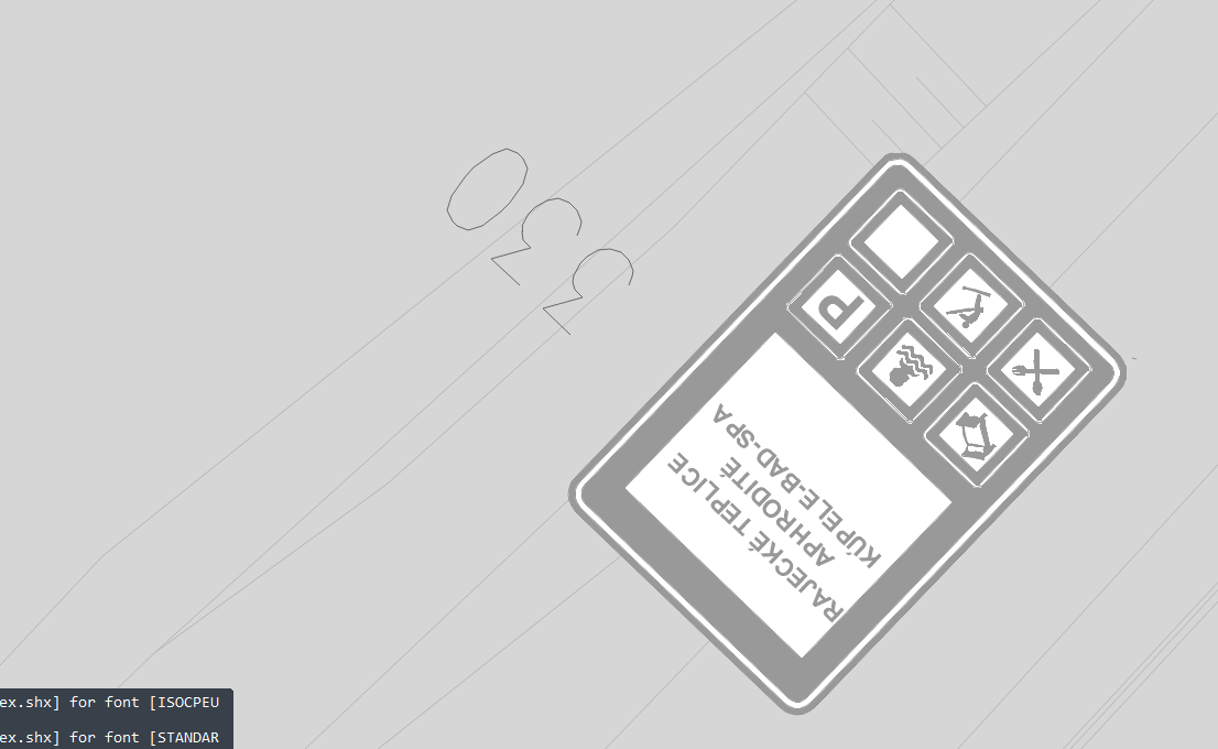

Dobrý deň, skúsil som všetko vrátane aktualizácií nahrávam dva obrázky. jeden je povodný a ten začiernený je po nahratí ako referencia.
Neviem čo stým

Předpokládám, že ten tmavý obdélník jsou plné šrafy nebo deska. Zkuste v referenci přesunout obdélník do pozadí. Někdy se objekty nevykreslují správně ve správném pořadí a zobrazí se správně až po překreslení - "REGENV".
Odeslal: cvirikovec
Datum odeslání: 15.čvc.2026 v 16:52
Nie to nešlo
ked prepnem
  • XREFOVERRIDE = 0
  • VISRETAIN = 0 tak to ide :) len neviem či je to riešenie
