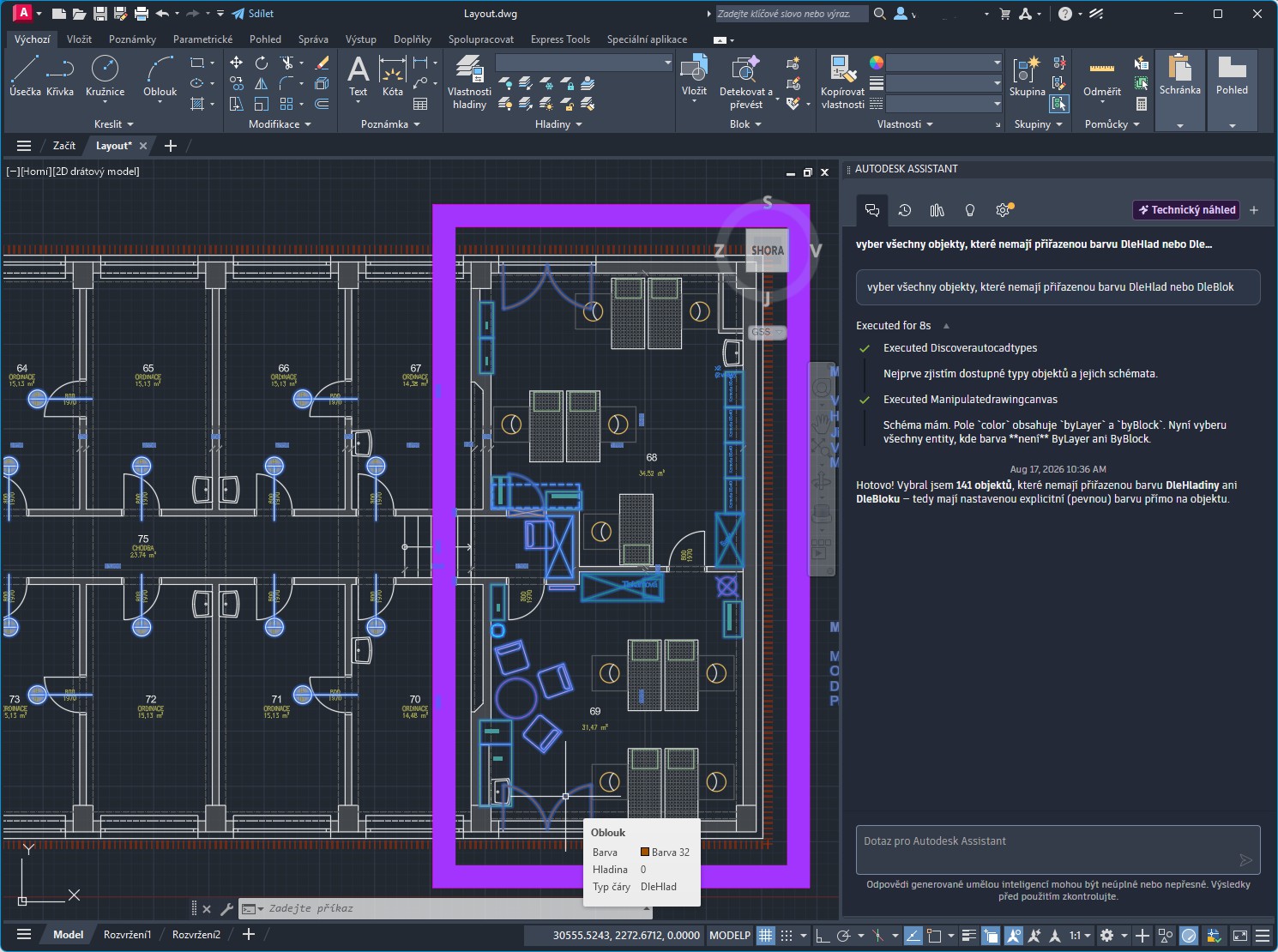

Dostal jsem DWG kde jsou náhodně obarvené čáry a bloky. Potřebuju ten výkres zkulturnit aby barvy odpovídaly hladinám. Chtěl jsem použít příkaz RVYBER ale bojuju s nastavením podmínky. Chci takové objekty vybrat a nastavit jim barvu DleHlad.

Odeslal: Vladimír Michl
Datum odeslání: 17.srp.2026 v 12:52
Nezapomeňte také na možnost AI, tedy Autodesk Assistant - tomu stačí zadat:
"Vyber všechny objekty, které nemají přiřazenou barvu DleHlad nebo DleBlok"
Vladimír Michl
Autodesk Expert Elite
Odeslal: Honza Beneš
Datum odeslání: 17.srp.2026 v 12:56
Zatím jsem tomu moc nevěřil, ale vyzkouším. Díky.
