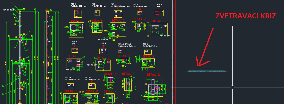

Zdravím, mam nakresleny zavetravaci kriz v pohlade "Zepredu" ostatne vykresy mam nakreslene klasicky "Zhora" (fotka). Da sa nejako preniezt ten zavetravaci kriz do klasickeho pohladu zhora? Ked ho chcem skopirovat, stale mi ho hadze otoceny. Dakujem

U mne funguje normálně Ctrl+C (v pohledu Front) -> Ctrl+V ( do pohledu Top)... Copy přes Basepoint funguje taky.
Ten zavětrovací kříž máte jako blok nebo jako čárovou kresbu?

U mna to tymto sposobom bohuzial negunguje. Zavetravaci kriz zoberiem z 3D vykresu, ktory mam v Autocade,  a potom ho skopirujem do druheho vykresu, aby som ho rozkreslil uz v 2D, ale hadze mi ho do pohladu ZEPREDU, pri com ostatne vykresy, mam uz prednastavene nakreslene v pohladu SHORA. Neviem, ci sa to vobec da tymto sposobom spravit.

Aha.. zkuste kříž 'zoberiat'  v pohledu ZEPREDU a pak ho vložit do pohledu SHORA
