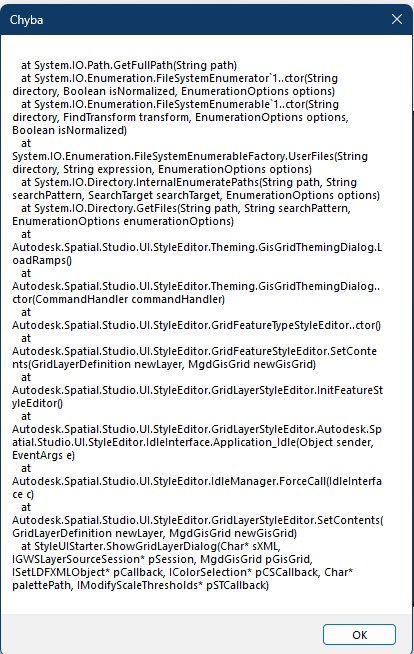

Dobrý den, po připojení TopGis map do výkresu v Civilu 3D 2025 nelze upracovat jejich styl - snížit jas a zvýšit průhlednost. Ve verzi 2023 to fungovalo. Je někde chyba?

Jak jsou mapy připojené? Přes Esri SHP? Zkuste jestli to není jen problém driveru grafiky - dočasně vypněte hardwarovou akceleraci v příkazu _GRAPHICSCONFIG.

Dobrý den,
máme připojení přes WMS a zadáváme URL adresu.

U dat z WMS (ve formátu PNG) by měl jít měnit jas i průhlednost, nebo by mohlo pomoci přepnutí stylu na stupně šedi.
Nebo pak trik:
https://www.cadforum.cz/cz/jak-nastavit-pruhlednost-mapy-nactene-z-wms-sluzby-tip12727 - https://www.cadforum.cz/cz/jak-nastavit-pruhlednost-mapy-nactene-z-wms-sluzby-tip12727

Dobrý den, tohle mě vyhodí Civil3D 2025, když chci změnit vlastnosti mapy.
