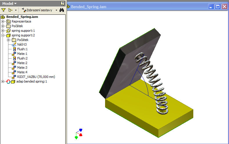

Model pružiny do obloučku (už z Inventoru 7) najdete v Katalogu bloků:
http://www.cadforum.cz/catalog/?cat=27 - http://www.cadforum.cz/catalog/?cat=27
Kompletní adaptivní sestavu s možností řízení vazby najdete ve VIP souborech.

Děkuji za radu, takle je to opravdu snadnější.
