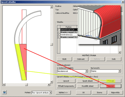

Zdravím, existuje nějaký způsob, jak nakreslit zeď (nikoli obvodový pláš't) odkloněnou od vertikální roviny? Zkoušel jsem to přes objem, ale volba zdí je vypnutá, zarovnání k šikmé pracovní rovině taky nefunguje.

Šikmá zeď se dá vyřešit pomocí Přídavků a Vybrání ve vlastnostech stěny. viz. připojený obr.
Tvar Přídavku resp. Vybrání si mustíte připravit jako profil a přiřadit ho ve skladbě stěny.

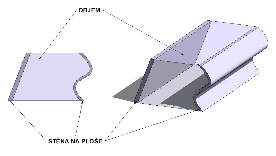

Další možností je vytvořit si objem patřičného tvaru a pomocí příkazu Stěna na ploše vložit stěnu na odpovídající plochu (viz obr.)

Děkuju za tipy. Varianta s přídavkem a vybráním stěny je trochu komplikovaná, ale je to cesta. Co mi ale nejde je doporučená varianta s příkazem Stěna na ploše u vymodelovaného objemu. Pokud má objem svislé stěny tak plochu vyberu a stěna se vytvoří. Pokud je plocha objemu šikmá, tak mi v žádném z pohledů vybrat nejde a tudíž ani stěnu neudělám. Pouze Obvodový plášť na ploše funguje i u šikmých ploch. Dělám někde chybu  nebo popsaná metoda má být správně jen pro obvodový plášť jak by napovídal i obrázek s rastrem osnovy?

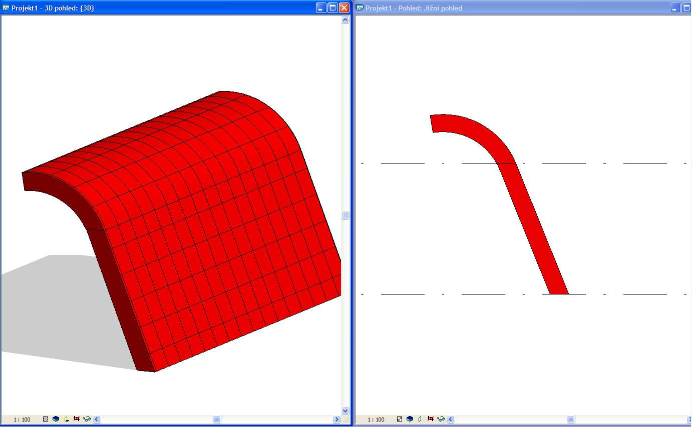

Možná děláte někde chybu. Stěna na ploše funguje i pro šikmé plochy. Zkoušeno ve verzi 9 build 20060505_2300. Rastr u předchozího obrázku je jen povrchový vzor.

Je vidět, že to opravdu jde.  Bude chyba někde u mne. Zkouším to ve verzi 8 - 20050620_2300, ale to by neměl být problém. Stěny z objemu jsou uváděny už od verze R7. Děkuji za nákres.

Chyba není u Vás. Stěny jdou umístit na šikmou plochu objemu až od verze 8.1
