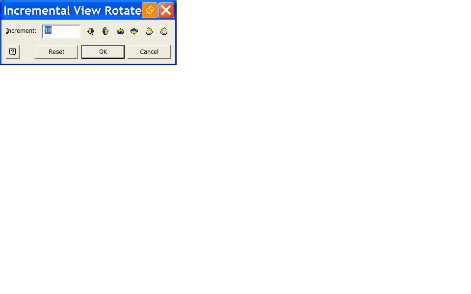

K vašemu konkrétnímu požadavku ohledně výchozího nastavení při pozicování, můžete mi jej prosím přeposlat, pokusím se zjistit více.
Ide o defaultnu hodnotu 10stupnov. Privítal by som 90stupnov. A myslim ze by som nebol sám...viď. obrázok.

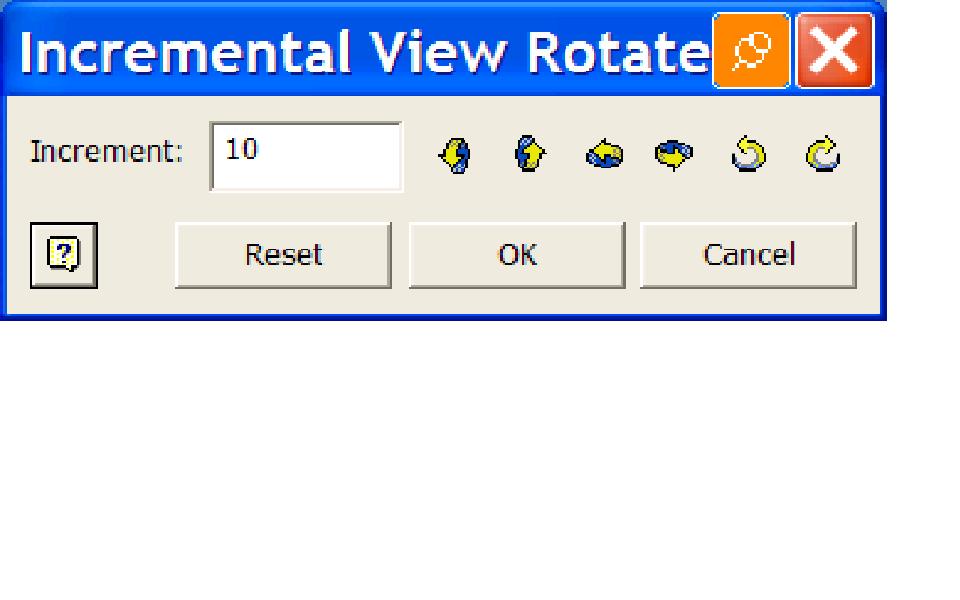

Odeslal: Ľubomír Pápay
Datum odeslání: 04.led.2007 v 12:34
Ospravedlnujem sa za ten maly obrazok, tento bude sanad lepsi...
