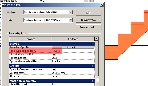

Mám problém, jak nakreslit řez schodištěm, aby bylo správně vykresleno napojení schodiště na stropní deskuCry. Stropní desku do zdiva se mi povedlo bez problémů nakreslit.Clap  Všechny cvičné výkresy tento problém vůbec neřeší a zabývají se pouze "krásným" vzhledem ve 3D. Předem díky

Ve vlastnostech schodiště nastavte hodnotu Prodloužit pod základnu. Pozor zadejte zápornou hodnotu. viz. obr.
