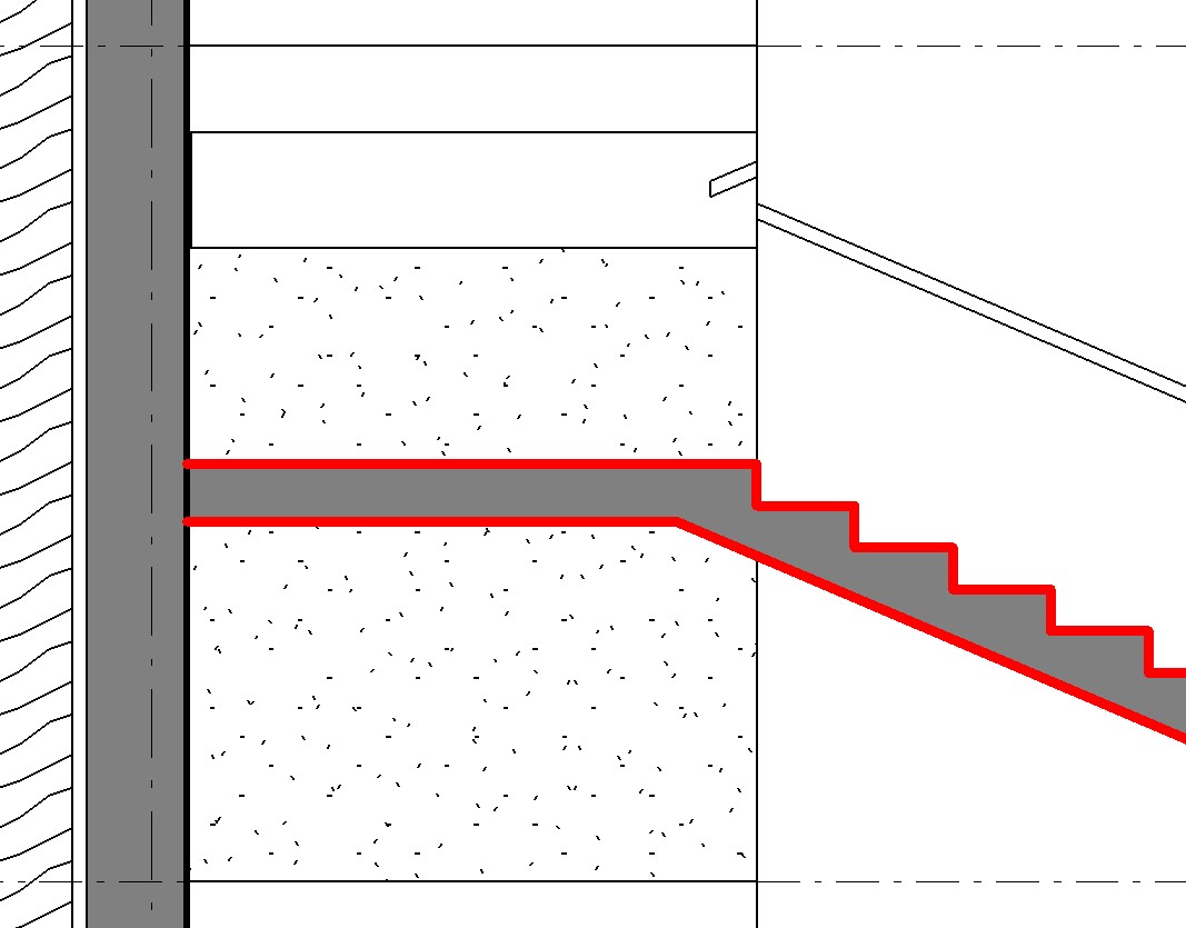

Dobrý den,
potřeboval bych se zbavit u betonového schodiště v revitu odsazení schodnice u podesty (jako je na obrázku) a  vytvořit plynulý přechod. Lze toho nějak prosím docílit?
Předem díky za odpovědi
PepaR

Odeslal: sonicer
Datum odeslání: 08.led.2007 v 18:42
proc neudelat o schod vice.?
neresit posledni schod deskou ale schodistem.
Sonicer - Revit master, plugin developer

Odeslal: PepaR
Datum odeslání: 08.led.2007 v 21:22
No jo, ale já tam tu podestu potřebuji :)

Odeslal: Petr Bláha
Datum odeslání: 09.led.2007 v 11:02
Samozřejmě řešil. Pokud je to betonové, tak ve stavební části to prostě vypadá viz. obrázek a případně dokreslím detail osazení (litá podesta a prefa schody). Dle Sonicera tam přidejte ten stupeň, spojte to a je to.

Odeslal: PepaR
Datum odeslání: 23.led.2007 v 15:15
Pod delší době se opět vracím k tématu, zkoušel jsme přidat schod, ale bezvýsledně. Nejde to, vždy prostě něco nesedí a něco se Revitu nelíbí od překrývajícíh hran počínaje, po už ani nevím co konče.
Jde o to, že pokud se snažím přidat schod přes počet stupňů, tak je to nemožné, vyskočí chyba, nu a tím pádem nemohu prodloužit rameno schodiště.
Mohl by mi někdo prosím jen stručne popsat postup jak docílit přidání stupně u stávajícího schodiště?
