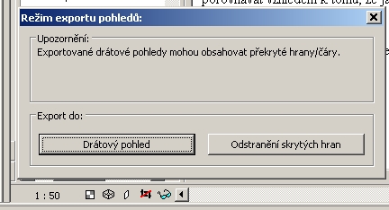

Jedine skryti hran pro Export se nabizi dle obrazku, ale asi nezvolite takovy export zamerne (dratovy model bez skrytych hran)

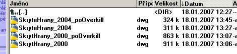

Trochu jsem zkousela, vnitrni komprese DWG je zjevna.
(vysledky na identickem souboru Revit 9.1 a ADT2007)
